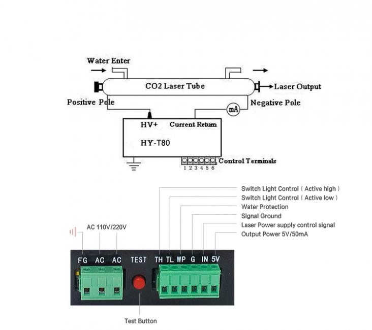

HY-T80-T80-80-Вт-источник-питания-лазера-80-Вт-CO2-лазерная-трубка-блок-питания-БП.jpg_640x6402.jpg
Ruida-RDC6442G-CO2-laser-controller-laser-cutting-and-engraving-system-Control-Card-DSP-controller.jpg_640x640.jpg

Остается проверить идет напряжение на этот блок питание. Если идет а трубка не работает значит либо блок питания или трубка в неисправном состоянии. (или подключение проводов не верное.

терминал Определение
1
2
3
4
5
6
Й
TL
WP
G
В
5 В
терминал определение следующим образом:
Й
входной Сигнал
выключатель Света Управления, Высокий Уровень (> = 3 В)-Яркий погружения, Низкий Уровень (< = 0.3 В)-Не Свет Погружения
TL
входной Сигнал
переключатель Управления Светом. Высокий Уровень-Нет света Погружения, Низкий Уровень (< = 0.3 В)-яркие Погруёения
WP * 1
входной Сигнал
выключатель Света Управления, Высокий Уровень (> = 3 В)-Нет света Погружения, Низкий Уровень (< = 0.3 В)-Яркие Погруёения
G
сигнальная Земля
ноги должны связано с лазерной машины корпуса и земли должным образом.
В * 2
входной Сигнал
лазерная питания управления терминал можно использовать 0-5 В Аналоговый Сигнал Управления, также можно использовать 5 В ШИМ-Сигнал для Управления
5 В
выходная Мощность
5 В, Максимальный выходной Ток 20mA

Нужно сначала отключить управляющий разъём от блока, пока он вставлен она не активна.
У блока розжига зелёный светодиод горит?
20 минут назад, PavelK сказал:
Светодиод горит. Отключить управляющий разъем от блока розжига и потом не подключать обратно?
@Olga  да, отключить, понажимать на кнопку и в это время посмотреть что твориться в трубке, подключить обратно. Миллиамперметр подключён? Посмотреть какие там показания. Естественно при этом циркуляция охлаждающей жидкости должна быть включена.

Я сделаю фото как у нас соединено. Конечно, допустимы оплошности, но как нам объяснили, красный провод с красным, желтый с черным.  Подозрение теперь только в пайке самой трубки. Есть ли какое то значение, если провода не цельные? Т.е. от трубки идет провод ( на конце нет соединения, только провода голые) и ими же мы соединяем с черным проводом идущим к управляющему блоку. Т.е там скрутка пока...
посмотрите, чтобы амперметр был подключен и исправен. Прозвоните провод, а лучше сразу замените на более толстый, от трубки. присутствие охлаждающей жидкости - обязательно!
а может трех пиновый кабель к чиллеру не подключен?
@Medet не обязательно подключать, главное, чтобы охлаждающая жидкость была.
Господа, путем переговоров было установлена что трубка транспортировалась  в январе месяце с водой транспортной компанией!!!! Дело раскрыто!)
