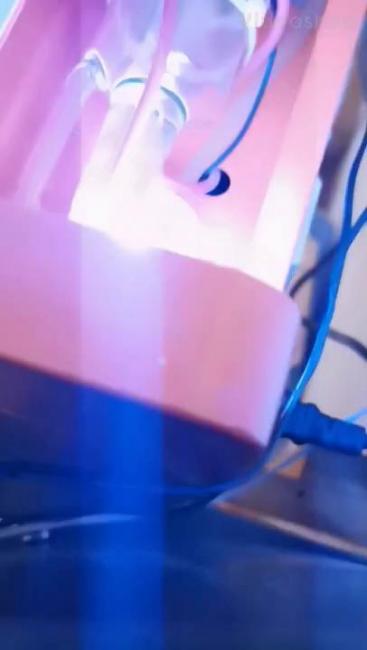

треск стоит такой, что аж страшно нажимать на кнопку теста, но пробивает похоже на соединении силового провода и трубы. Как только снять оттуда всю изоляцию чтоб посмотреть, и почему это так внезапно случилось?

не могу, я уже боюсь её, я тут вот видео снял у меня монитор в 2 метрах от станка аж моргнул )))

Открыл я этот колпачок, думаю всё же это соединение.
large.IMG_20201221_212801.jpg.be438d7b16bda3a7e3ffa3335013214f.jpglarge.IMG_20201221_212812.jpg.99e083ade4e5094300417c7a7061fe27.jpg
ну значит перемотать и посадить обратно но на герметик
как концевик зачищать? и как наматывать?
снять изоляции пару см, намотать или даже может на узел и залить, сверху кусочек шланги и тоже герметик внутрь
Обычно, при плохом контакте, начинает подгорать, особенно при таких напряжениях и хоть чуть, но было бы заметно.
Здесь же не вижу никаких следов, так что, по-моему, трубке пришёл конец.
в общем говорю о результатах, вчера вечером залил всё герметиком, сегодня после работы пытался запутить, всё тихо, пытался поднять до 10ма но небольшое жужжание, потречкиванеие и ничего более. Подумал может пока заливал герметик соскочил провод, опять всё снял, сделал как было при помощи горячего клея, попробовал пустить, ну и опять он пробивает. Склоняюсь всё же к тому, что трубка сдохла, но хотелось бы понять почему. Есть вопрос по поводу охлажения, могло ли повлиять негативно, что я в воду добавлял маленько уксуса+мыло, чтоб она не портилась? Так же для того чтоб снижать температуру воды (10л), я ложил полуторалитровую бутылку воды замороженной, в итоге температура падала в среднем до градусов 14. Работал не более 15мА, поначалу пока настраивал/знакомился со станком поднимал на короткое время до 20ма примерно.
Заранее всем спасибо за ответы, а так же за предыдущие ответы.
P.s. из за чего стало пробивать на корпус (точно не знаю, на него ли, но треск стоит именно в районе + и дуга там же появляется (визуально)(опять же, после 2 попытки заливанием горячим пистолетом. на силиконе он в общем не стартанул))
