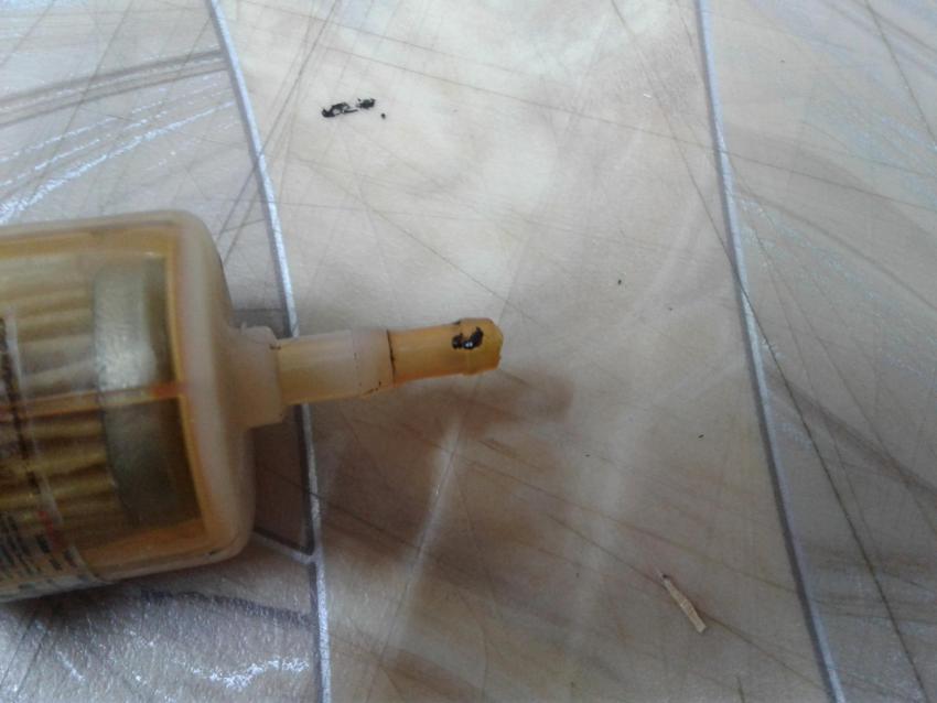

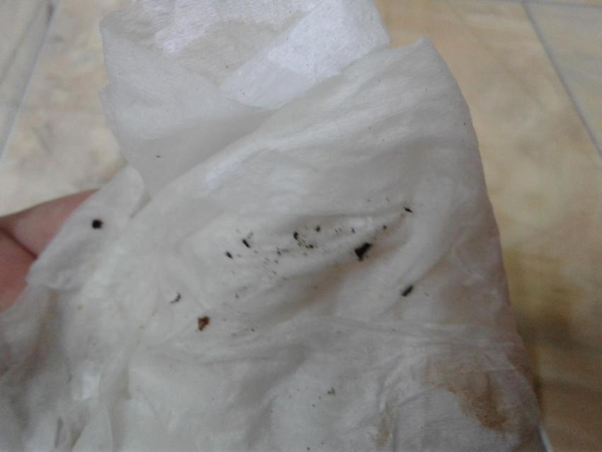

За несколько последних лет первый раз с таким столкнулась - сегодня чиллер на маленьком станке кричит как резаный - после новогоднего простоя поотслаивался неизвестно какой и откуда налет, причем черный :o.  стоит станку постоять выключенным - при включении начинает орать - нет протока, фильтр вытряхнешь - работает дальше.. кому-то завтра светят пляски с заменой воды и фильтра..:) На большом станке в цеху такого нет, но там вода с антифризом.
Смущает черный цвет - как-бы не резинки какие или того хуже - насос пошел в разгром... Завтра вскрытие покажет, надеюсь..:)
Мораль - самый дешевый жигулевский фильтр тонкой очистки, все же, в системе - вещь нужная....:)
Изменено пользователем СивКА
12 минут назад, СивКА сказал:
Можно фото этого налёта крупным планом? Кажется мне, что у Вас там электролиз идёт :D  или марганца слишком много (другой вопрос, откуда ему там взяться...) ну или стальной (штуцер, к примеру у чиллера (материал штуцеров зависит от чиллера)), ну или датчик потока - там дофига пластмассы.
Крыльчатка помпы керамическая, как и вал, на котором она вращается и сальников там нет (в оригинальном cw5000/cw5200) так что скорее всего не насос.
Залита дистиллировка, промываю обычно раз в квартал, ибо этот станок работает не полный день, как сегодня, например, - утром час, перед обедом полтора, и вот сейчас - почти 2 часа..:)
Обычно вообще в течение дня набираю заказы и утром запускаю.  Налет склизкий, без каких-либо жестких включений, но ...черный...  мелкими хлопьями, но вход на фильтре, причем на самом входе - забивал, в самом фильтре попадали лишь единичные хлопья. если сейчас ещё насосется - сфоткаю..:)
Как-то так.... Это уже остатки... На столе краска просто в кадр случайно попала... :)

Лакокрасочные так отслаиваются (если склизкий, а залита чисто дистиллировка без антифриза).
откуда бы им там взяться то?
А если поставить два фильтра - после чиллера и после станка, что бы точно понять, что генерирует сею массу.
да как  бы в стеклянной трубке  и в силиконовых и неоткуда взяться то ?
Просто, слизь всякая и раньше появлялась, особенно если воду не менять долго, то так, чтобы черная..:(
Я, собственно, просто описала это, чтобы сам факт засвидетельствовать.. Завтра все промою, а там видно будет..:)
а разве этот фильтр воду пропускает???
А фильтр этот, который "самый дешевый жигулевский фильтр тонкой очистки" недавно поставлен, нет? Я бы посоветовал выкинуть его и никогда больше не использовать ему подобные в системе охлаждения, заполненной водорастворимыми ОЖ или водой. Дело в том, что сей фильтр не должен контактировать с водой в принципе. Видите ту чашку, куда упирается складчатый фильтровальный элемент? Так вот это - ничем не защищенная железяка. А железу свойственно ржаветь от воды. Мало того, эта хреновина, как уже упоминалось, может составить гальваническую пару с другими металлическими деталями в контуре. Даже если их разделяет пара метров. Сначала это не будет заметно, но процесс пойдет с ускорением. Это скажется на медном змеевике в чиллере и в конце концов вылезет в виде налета внутри трубы и шлангов. Да и сечение прохода в фитингах этого фильтра просто слишком мало. Поставьте нормальную прозрачную колбу на 5 дюймов с парой латунных штуцеров максимального сечения для вашего шланга. Фильтрующий элемент будет виден, легко заменяем, сопротивление небольшое, латунь не будет образовывать гальванику с другими деталями.
Данный фильтр воду пропускает Бывают и другие, без чашки этой железной, с белым волокнистым наполнителем. Установлен был за пару недель до НГ, на фото вроде видно, что окисления там нет, по крайней мере пока..:)  И ставлю  я такие или похожие далеко не один год, если что..:) Хотя и согласна, что железный элемент в данном случае не самое лучшее решение в системе.  Промывка на сегодня пока откладывается..:(
А где электролит, как условие электрохимической коррозии?
18 часов назад, СивКА сказал:
Видел у неоригинальных чиллеров бак внутри чем-то покрыт и если отскабливать отскабливается и это покрытие. У оригинала вроде нет такого.
3 часа назад, vasa29 сказал:
Так сама охлаждающая жидкость. Если Вы про то, что там дистиллированная - она рано или поздно перестаёт быть таковой.
