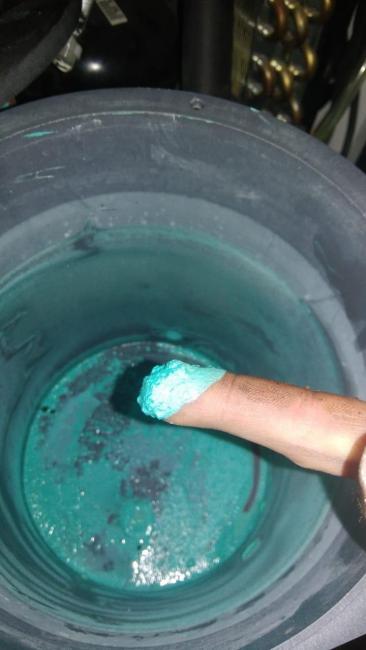

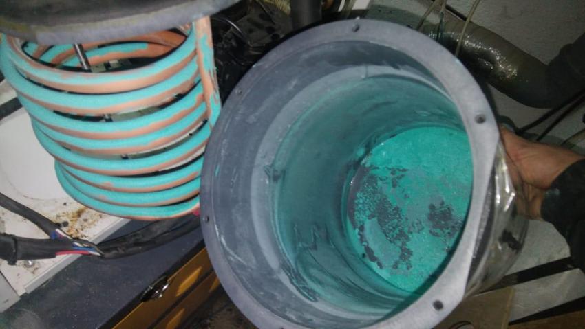

В 24.10.2019 в 07:53, PavelK сказал:
Чистить можно только дистиллированной водой.
40 литров дестилированной воды извел, воду с крана не добавлял
вскрыл чиллер
21 минуту назад, Krickiw сказал:
вскрыл чиллер
Норм, чо.
Какое-то говно туда заливалось.
8 минут назад, Dan сказал:
Норм, чо.
как выяснилось бывшый напарник пожелел бабок и купил самый дешовый антифриз, паходу вода с краской
чем из трубки можно вымыть это? если использовать более мощную помпу не как в чиллере чтобы напор был! ничего не повредится в трубке если подчти горячей водой проыть?
Отсадите "ЭТО" в стаканчик и проверьте - чем оно растворяется. Попробуйте раствор уксусной кислоты или наоборот - щелочи вроде Крота. Если этот налет чем-то из них берет, то промывать всю систему этим рассолом и придется. Единственное, сам чиллер придется аккуратно механически отмывать. Ибо что щелочь, что кислота - весьма активны с медью. Кстати, вполне вероятен момент, что этот дешевый антифриз как раз прореагировал с медным змеевиком и эта зеленая каша - подвид медного купороса с примесями. Обычно в антифризы добавляют присадки против ржавчины и чтобы не жрало алюминий - он и в авто и в радиаторах бытового теплоснабжения. Промывать систему на станке нужно будет разбавленными растворами. Слишком слабый будет долго отмывать, слишком сильный повредит шлангам, фитингам и прочему. Обычно раствор для промывки нужно подогревать. Ну и гонять его или штатным насосом или каким-нибудь еще пару-тройку часов. Потом две-три промывки дистиллятом. Живые "сопли" из системы можно убирать чем-нибудь вроде обычного стирального порошка для автоматов. Тоже с промывками потом, естественно.
Andy52280 спасибо за совет, чиллир помыл , разбирал, эта зеленая каша въелась в пластик смыл как мог, налета нет но поверхность теперь не гладкая, буду трубку теперь чистить

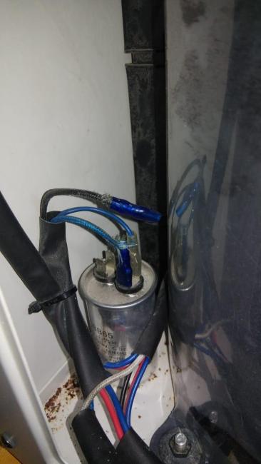

подскажите слитела клема на первом фото видна, куда ее одеть?
Китайцы не следуют цветовой маркировке, да же в одной серии. Так что что бы сказать наверняка, нужно знать, куда ведёт второй конец.
Если это обычный фильтрующий конденсатор, то обычно должен быть подключён параллельно сети. Если это пусковой для мотора компрессора фреона, то нужно смотреть куда ведёт другой конец.
9 минут назад, PavelK сказал:
Так там вариантов то нет .. )))) Да и следы остались .. )
паралельно сети канденсатор есть
