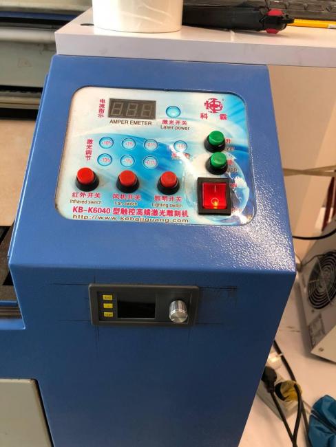

Не режет, но кнопка TEST работает
При нажатии кнопки ТЕСТ луч есть, но когда запускаешь чертеж на резку, сам лазер ездит, но луча не испускает.
Датчик потока воды проверь.
1 час назад, Dan сказал:
Вроде все ок с ним
7 минут назад, taras1549 сказал:
Вроде все ок с ним
Как определили? Проверяйте сигнал TL
3 минуты назад, vasa29 сказал:
Как проверить?
Замкнуть.
19 часов назад, Dan сказал:
Замкнуть.
Не уверен что он у меня есть
8 минут назад, taras1549 сказал:
Такая проблема случилась после того, как заменили блок управления
Изменено пользователем taras1549
1 час назад, taras1549 сказал:
Значит неправильно подключили. Смотрим схему подключения.

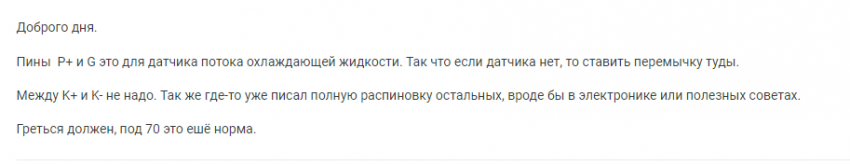

запаял P+ и G, работает)
