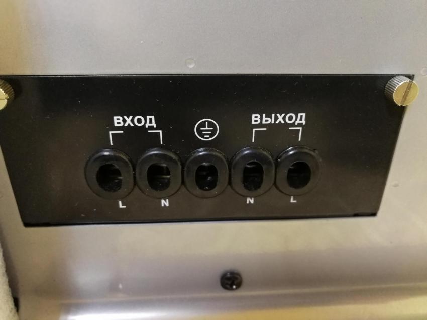

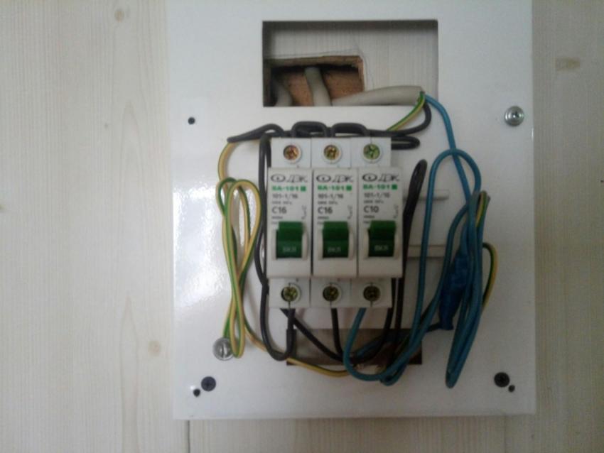

Так, теперь о том, как я вижу идеальное заземление и вообще подключение всей электрики для производства. 1. На входе разделительный трансформатор. Т.е. просто 220 в 220. Подробнее тут. Это позволит получить в сети почти идеальную синусоиду.
Если Вы сейчас измерите осциллографом, что у Вас творится в сети, будет там примерно следующее:
после трансформатора примерно так: Для лазер + чиллер + вытяжка + комп подойдёт на 3 кВт, или больше. 2. Делается заземление по типу TN-S (отдельная линия заземления) (т.к. в Вашем здании на ней наверняка сидит куча всего) ну а после уже можно подключать всё оборудование. Разделительные трансформаторы обычно ставят для безопасности, а нам же нужно просто отвязаться от основной сети с её помехами, поэтому УЗО после него ставить необходимо (через него должна проходить и линия заземления)! Т.к. много статики на станках - заземление необходимо. Линию заземления подводите ко всем розеткам естественно с нулём и фазой. Кстати, комп, станок и чиллер желательно должны быть на одной фазе! Почему? Разность потенциалов и всё такое... На самом деле доподлинно я точно не уверен, поэтому не хотел бы вводить в заблуждение. Просто из личного опыта. Если желания делать это всё нет, хотя выполнить вышеописанное способен почти каждый, то просто хотя бы поставьте стабилизатор...
От него должно быть запитан станок + чиллер + компьютер. Зачем чиллер то? За тем, что бы резко не прекращать охлаждение трубки (особенно если она долгое время на максимальной мощности работала). Впринципе в стабилизаторе так же должен стоять разделительный трансформатор, и весить он должен не мало (зависит от типа стабилизатора. В релейных, его нет. О стабилизаторах и ИБП читайте по ссылкам). Лучше всего, конечно, использовать инверторный ИБП, если нет желания вникать во все тонкости (но стоит он немало). ПавелК 15.02.15 -

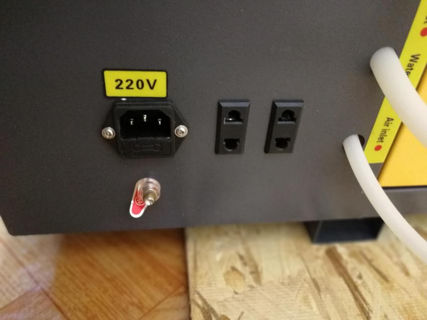

Гравер СО2 на 50вт стоит в квартире "хрущевка" тут нет заземления. Можно ли использовать ноль из розетки? Или мож еще гдето его можно взять? Шетчик в квартире стоит и приходит тока два провода, в подъезде нет ни каких щитков вообще. Можно ли без земли использовать станок?
между фазой и щитком счетчика 123 вольта, это или земля мертвая или просто наводка через штукатурку и кирпич
