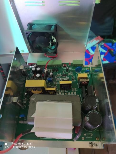

добрый день коллеги, спасибо всем за ваши советы, проверил блок на воздушный пробой. Вот результат. Кто что скажет?
Какая мощность установлена?
Какое напряжение приходит на  вывод IN?
Вероятно умерла одна из катушек, сделайте фото блока без крышки.
выставлял на панели управления на 100%
Какое напряжение приходит на  вывод IN?( как это замерить?) я новичок в этом деле не сильно соображаю
39 минут назад, Игорь 64r сказал:
e0a6c6255e6684c5dded0cd945452fd4568af62b
Вольтметром, между G и IN.
Так же можно сделать тестовый выстрел в темноте. Если утечка есть, будет видно.
делал два замера разными мультиметроми, вот что получилось
А зачем при измерении напряжения, Вы оба раза выбрали миллиамперы?
Как я уже говорил, я только начал во всём этом разбираться. Как правильно замерить? Объясните, пожалуйста, для чайника, если не сложно.
Всем огромное спасибо за помощь! В итоге, приехал новый блок розжига, поставил - всё работает.
