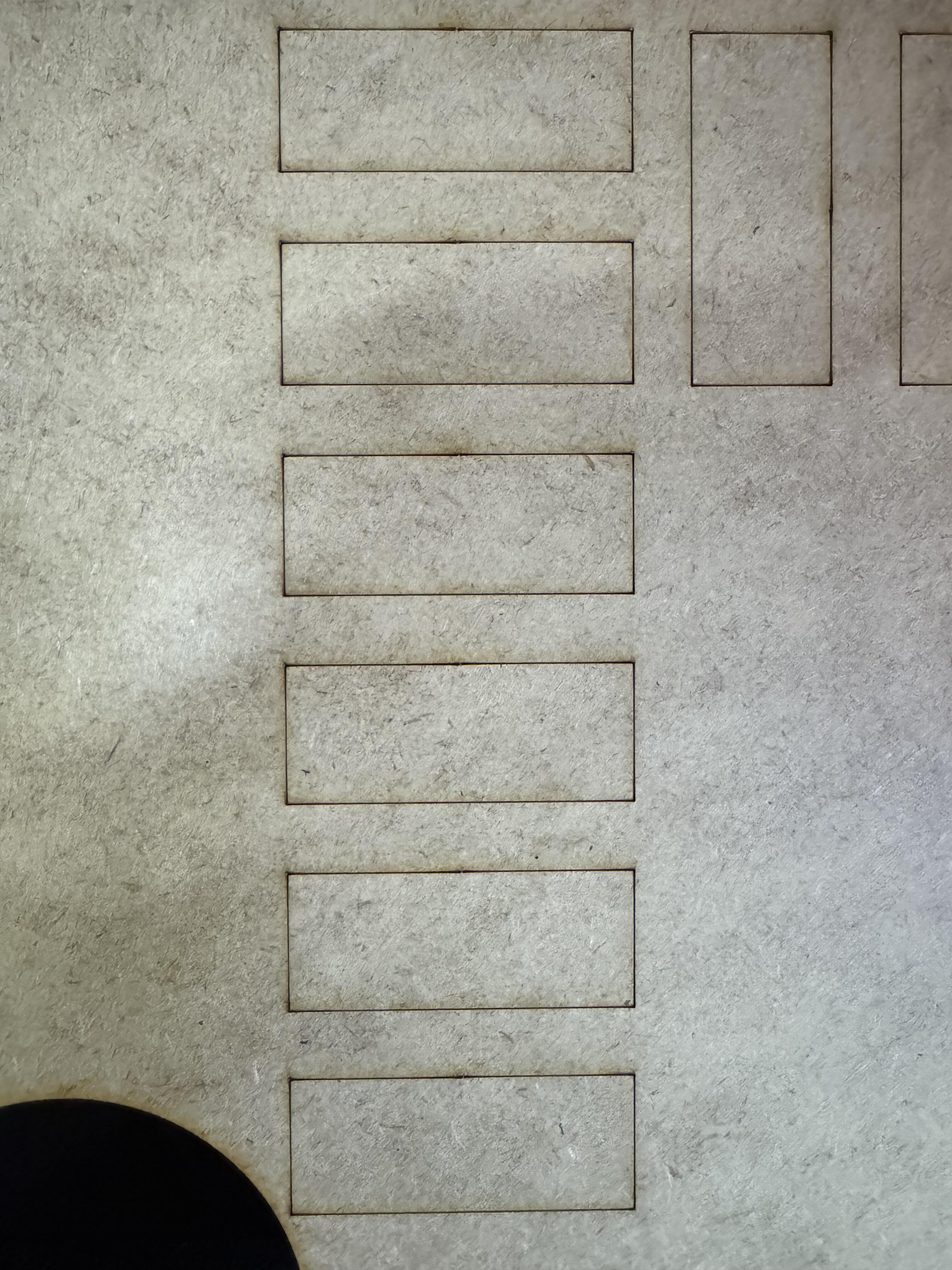

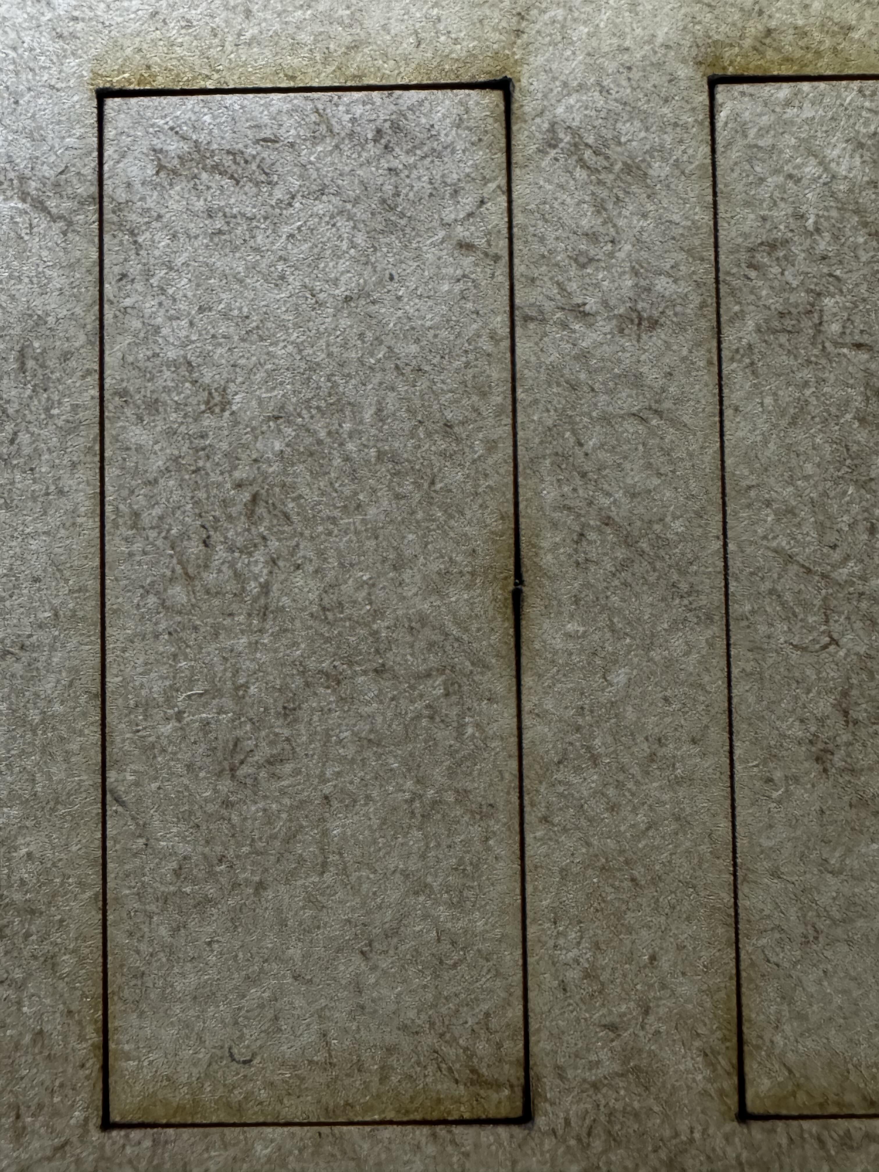

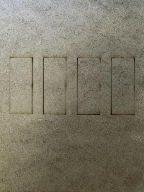

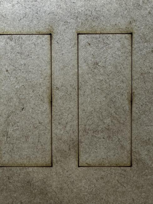

3 часа назад, cap069 сказал:
станок не стыкует точку начала и конца резки.
Выполни этот  файлик быстрорезом на фанерке на скорости 80-100 мм/с с полностью отключённой оптимизацией .. и покажи результат.
test-offset_6445.dxf
15.09.2025 в 16:01, Dan сказал:
test-offset_6445.dxf 171 kB · 1 скачивание

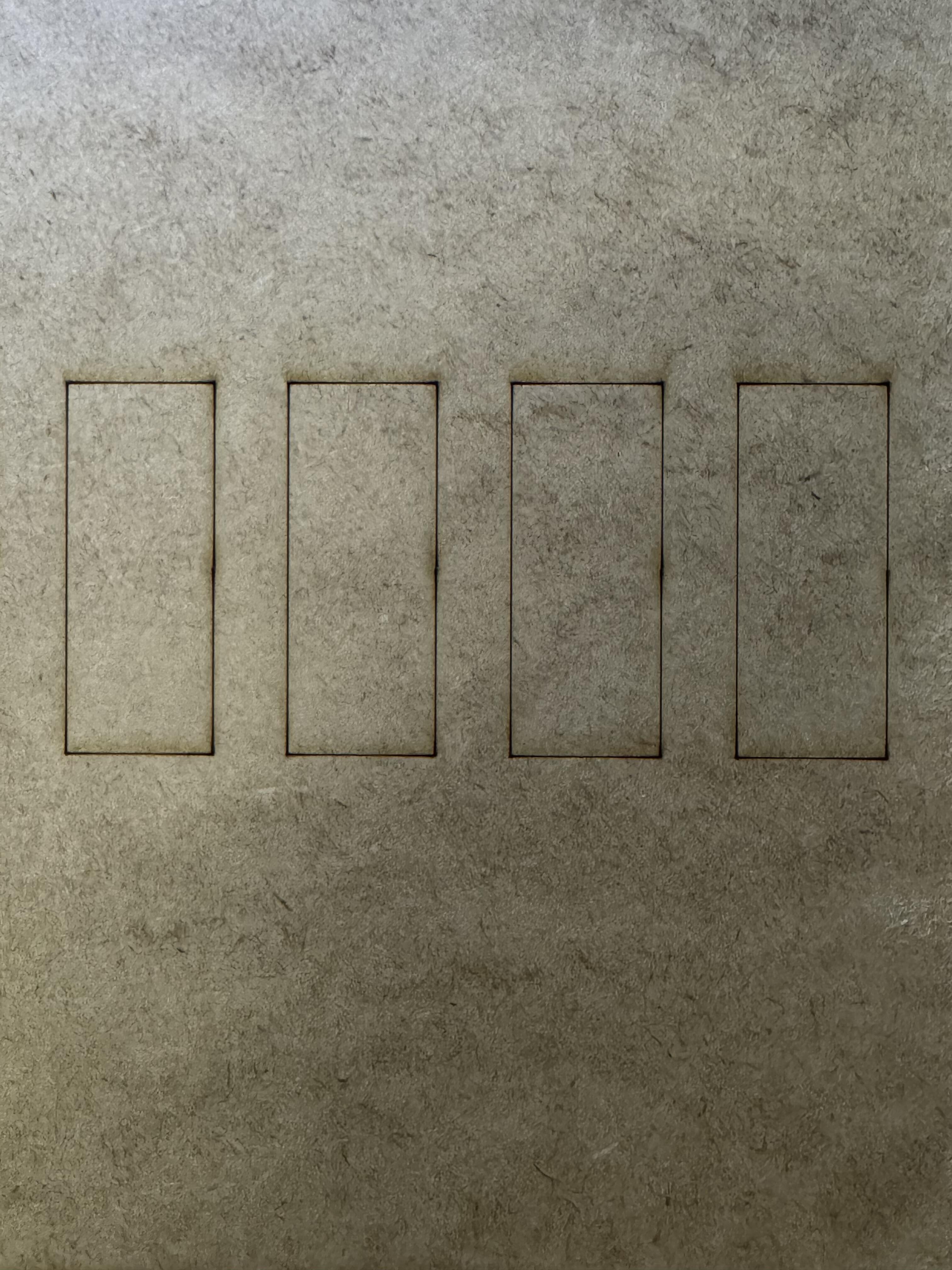

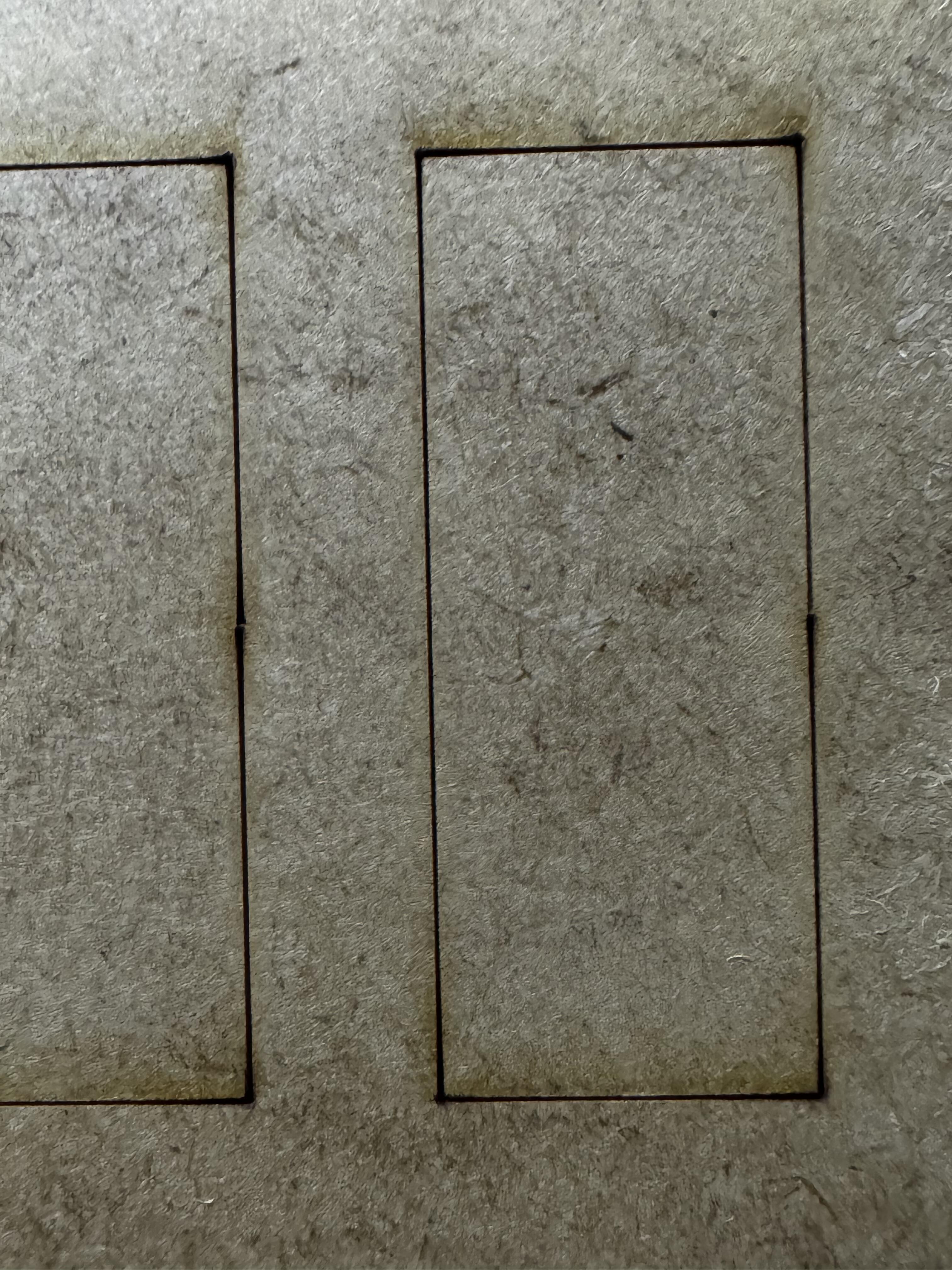

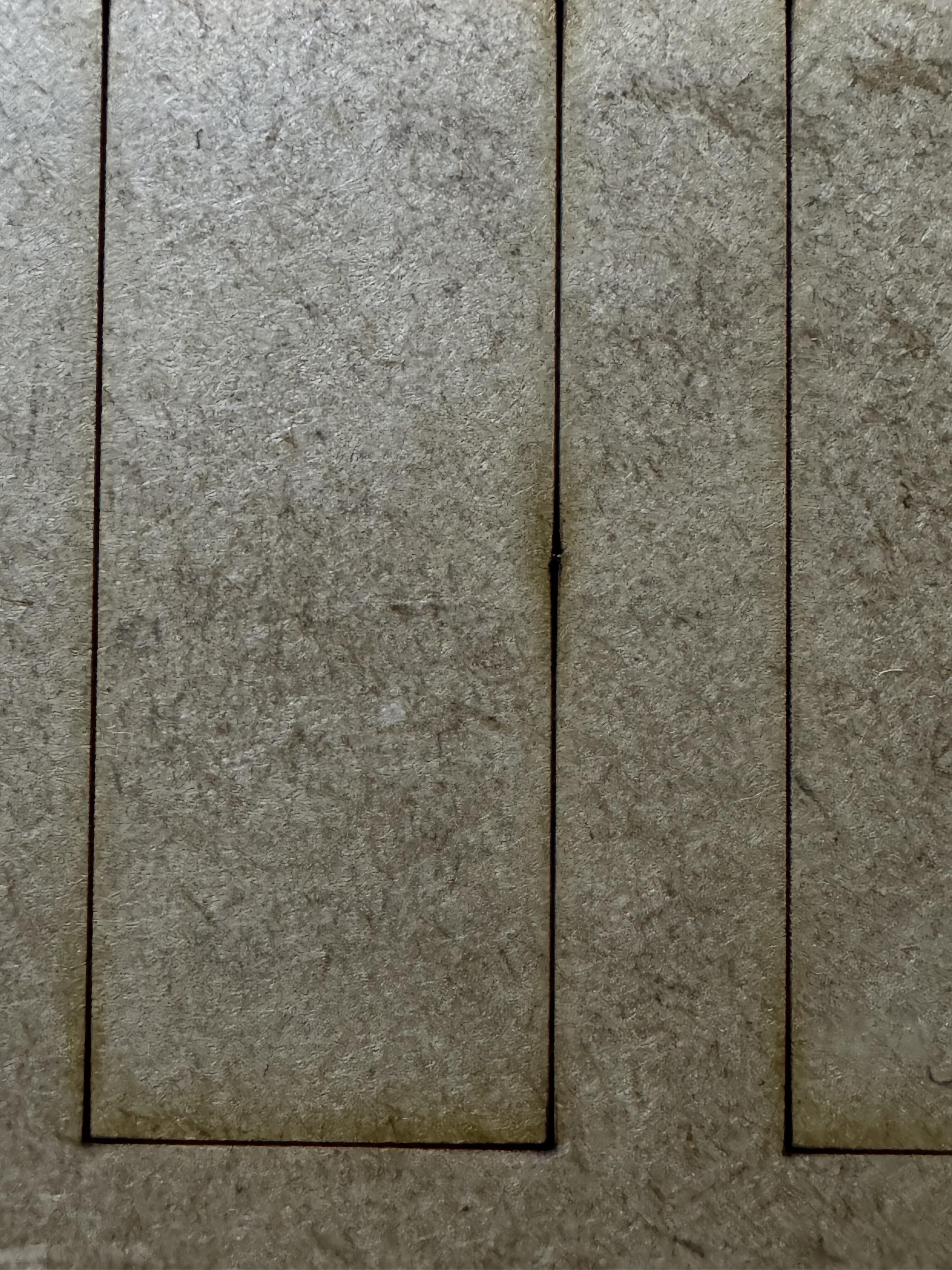

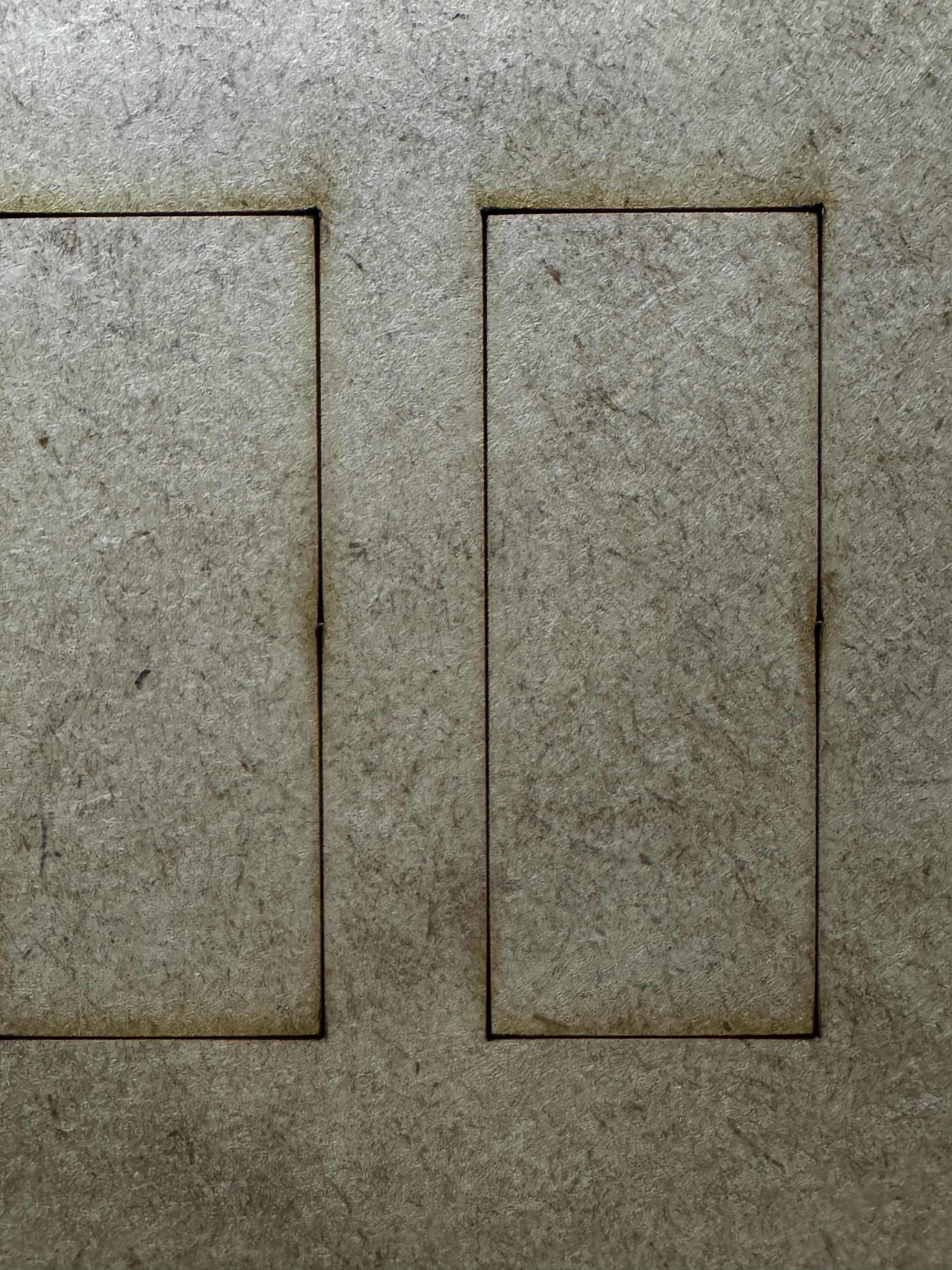

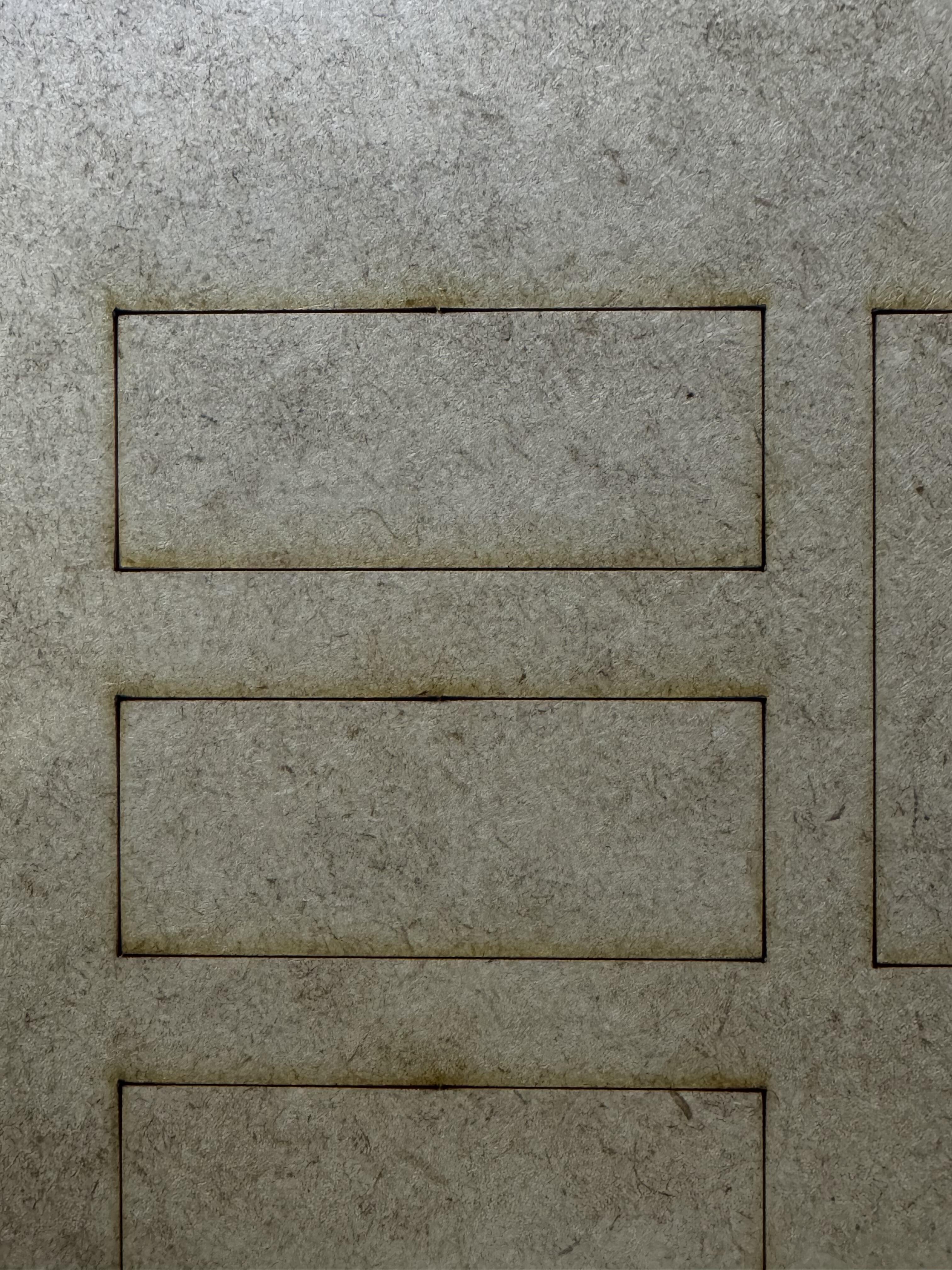

Сделал тест, скорость 100мм/с, без оптимизации
Места, где точки находятся по вертикальной линии, видно легкое смещение точки входа и выхода
В горизонтальной линии всё так,  как и должно получаться, у меня возникают вопросы.

8 минут назад, cap069 сказал:
Если всё делалось верно, то вероятность люфтов мала.
Можно подробнее про нестыковку? По вырезанным элементам не всё понятно.
И что за система управления/контроллер?
18 часов назад, Dan сказал:
RDWorks 8.01.54_full_RUS
контроллер RDC 6445G (EC)

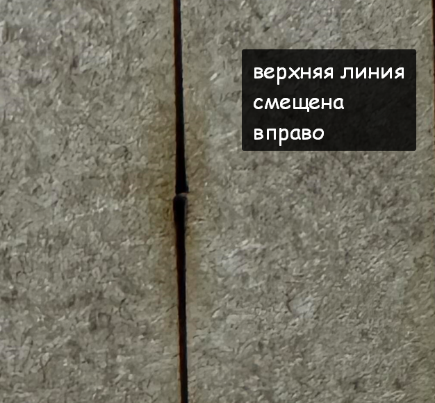

на тех фото видно, что есть смещение небольшое вправо, когда замыкается контур прямоугольника

Точку начала на угол перенесите.,И еще у Вас на углах при снижении скорости мощность мало снижается, как мне кажется.
2 часа назад, cap069 сказал:
Убрал я ступеньку, натянув ремень в струну, сейчас двигатель крутится и гудит, от натяжения ремня
Перетягивать нельзя - сильно увеличивается нагрузка на мотор с различными последствиями и так же это может привести к растягиванию самого ремня - "поплывут" размеры элементов.
Люфты чаще всего бывают в сопряжениях ремень-шкив и шкив-вал.
Один из вариантов - несовпадение профиля зуба на ремне и шкиве.
Вот одна из тем по данной проблеме:
https://vk.ru/wall-183996365_4568
