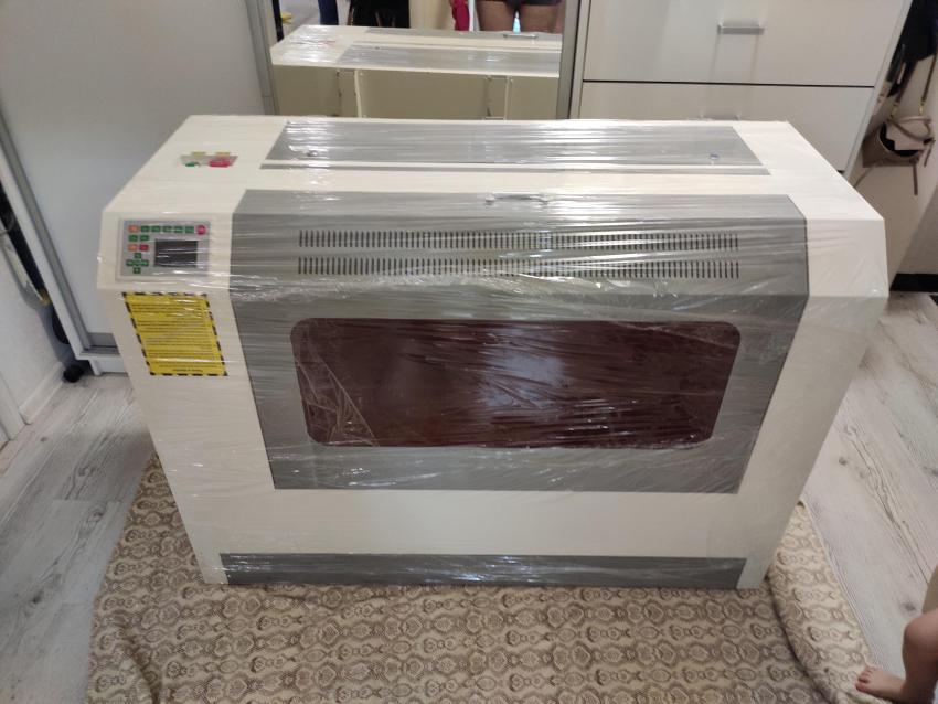

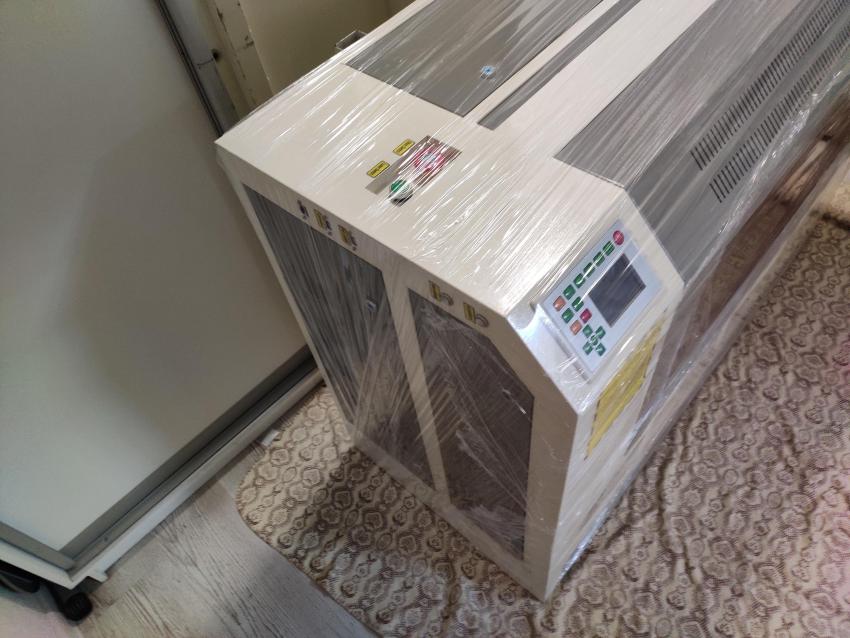

Упаковано на совесть, так как транспортная задержала доставку, а у меня уже сидели грузчики (за немалые деньги), торопился и фото не сделал. В фанерном ящике станок был обложен пенопластом, в дверь он никак не проходил вообще, поэтому пришлось во дворе дома его разломать и отдельно тащить станок и ножки. Так прекрасно вошло. Сотрудник компании сообщил, что ширина станка (без ножек)  68 сантиметров, и я опасался, что он не войдет в дверной проем, который оказался именно 68 см., но к счастью станок оказался по факту ровно 60 см, и нормально вошел в квартиру. Коробка с помпой, компрессором, колесами, диском с ПО и шнурами оказалась внутри станка, на ячеистом столе. Все в наличии, ключей запасных много, также был вложен комплект шестигранников и ключик.  Немного напрягло, что из трубки поперла вода, которая осталась, видимо после проверки трубки, к счастью, это произошло уже по прибытию, когда я проверял что как. Следов стружки и прочего не обнаружил. Проверить станок  удалось только вчера, для чего его пришлось вытащить на балкон. Вроде все работает, так как я до этого работал только на ЧПУ, есть много пробелов в знаниях, поэтому не могу сказать, как режет, геометрия вроде в порядке, но время поджимало, поэтому потом дополню. В леруа купил фанеру 6 мм, сорт 3/4 - не смог полностью прорезать с первого раза на 75 процентах мощности, но это не точно, так как ставил эти параметры в Rdworks, и мог неверно выставить скорость реза. Вонища была адская, и уж дым валил просто жесть. Не пойму почему- то ли из-за говняной фанеры, то ли так и должно быть. Вентилятор не справляется  вообще, нужно или ждать подходящий вариант с помещением, или городить фильтрующую систему нормальную. Пока фанеру резать и гравировать не вариант. Немного расстроило, что не было инструкции первичного запуска, на диске по и настройка по, а вот что как и куда- не было. Не особо важно, но все же.. И все было на китайском при первом включении, благо было инструкция по контроллеру и я сменил язык. К компу подключил без проблем, с флешки тоже читает файлы, помпа, компрессор- все работает. Забыл написать- был еще мерный кусочек пластика для выставления фокуса. Труба- lasea 80 ватт.
Подводя итоги- впечатления положительные, не подвели, по срокам практически как и говорили. Есть еще вопросы по подъемному столу, как-то странно цепь гремит (может так и должно быть...), посмотрю вечером..

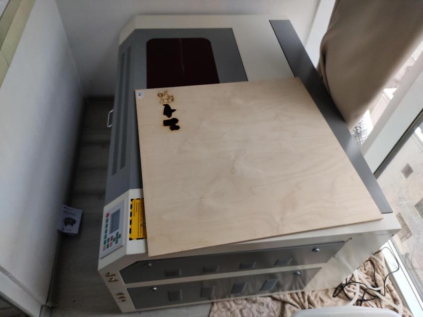

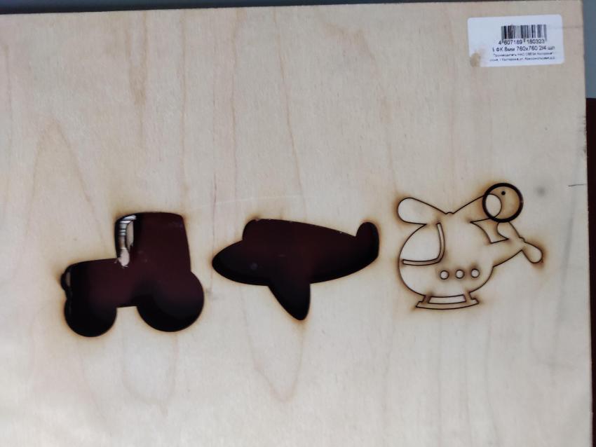

P.S  На одном из фото самолет, который жена дорезала канц. ножом- это попытка реза вышеупомянутой фанеры, использовал предустановленную конфигурацию для реза 6 мм фанеры,.

Кстати, возможно Вы купили влагостойкую фанеру - она очень тяжко режется и дыма много. Торец чёрный при этом.

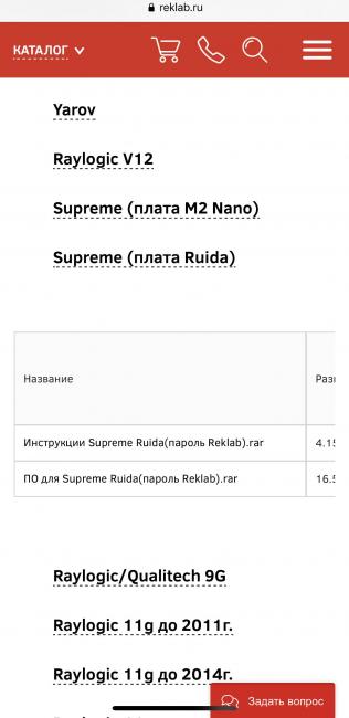

Все инструкции и по в разделе техподдержка на сайте.
https://reklab.ru/download-file/instrukcii-supreme-ruida-parol-reklab-1.rar
https://reklab.ru/download-file/po-dlya-supreme-ruida-parol-reklab-1.rar
Добавлю еще пару фото, и оказывается, фанера было 8 мм, в леруа перепутали все, а я не глянул, понятно, почему не прорезало и нагар такой со стандартным компрессором..
25 минут назад, Alex Reklab сказал:
Там нет практически ничего полезного, rdcam я пользоваться не буду, ток тоже для "комфортной толщины реза" регулировать не получится, нет в этом станке миллиамперметра... Я имел ввиду инструкцию по первичному запуску станка- типа "перед запуском подсоедините шланги, помпу погрузите и нажмите кнопочки main switch , а затем laser. Для перевода контроллера с китайского сделайте следующее:" ну и так далее.  Конечно, я все это самостоятельно нашел там сям, но все же хотя бы краткая инструкция подобного рода не помешала бы...Опять же, вот к примеру у меня образовался пузырь в трубке, хорошо, что я читал об этом и позвонил в поддержку удостоверится, что это нехорошо. Иначе я мог бы получить вышедшую из строя трубу в первый же день. Не помешал бы краткий перечень ситуаций, которые могут возникнуть, и без устранения которых эксплуатация станка запрещается. Как-то так..

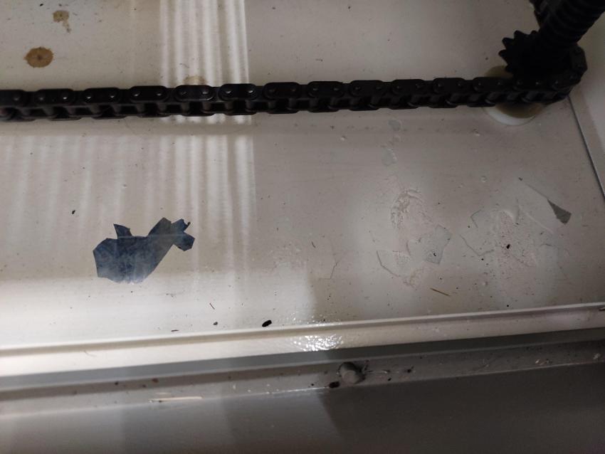

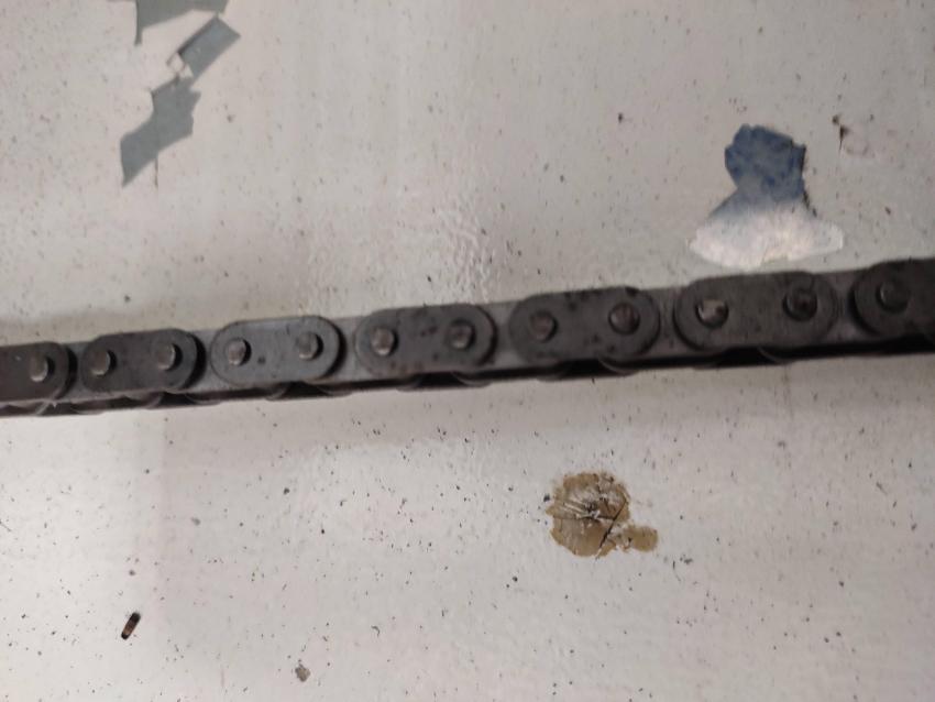

  2. при тестировании подъемного стола раздался жуткий "бум-бум-бум". Удалось спустя несколько часов дозвонится в поддержку, где мне сказали, что это ненормально и нужно смотреть, в чем дело. Полез смотреть- цепь провисала, зубчики перескакивали периодически, а также цепь била по дну станка и издавала этот звук. Натянул цепь, закрепил винты движка. Стало норм.

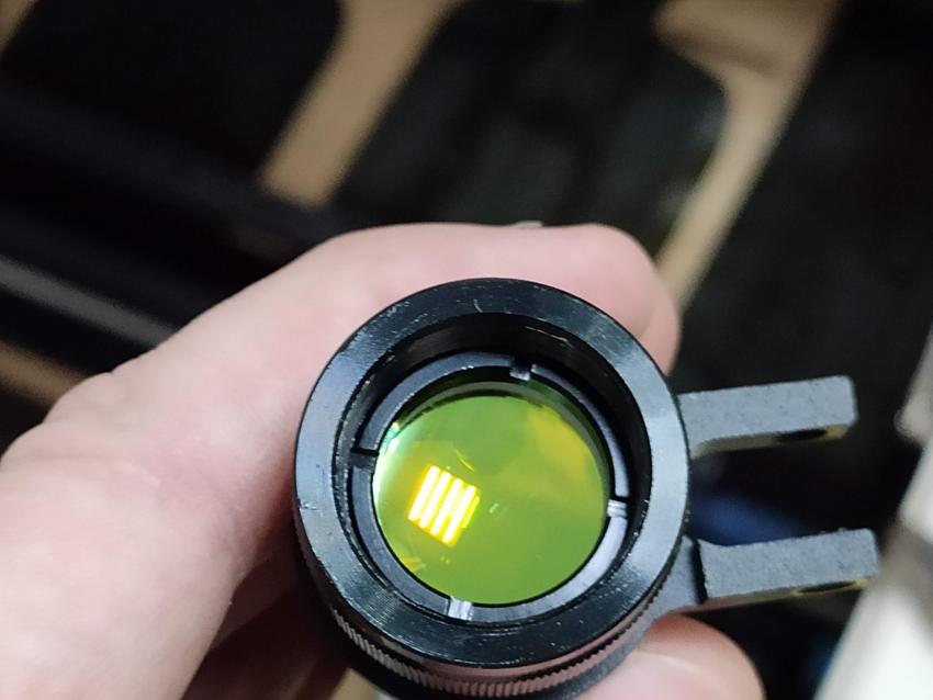

4. При юстировке обнаружил, что линза имеет царапину.

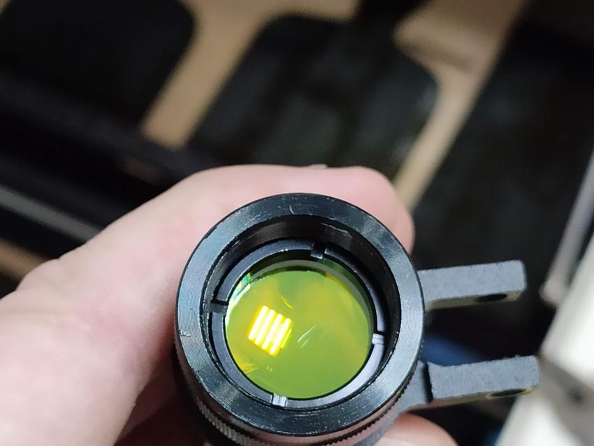

5. При подъёме, jecrfybb стола жутко бахала цепь, натянул ее сдвинув двигатель, но все равно периодически издает бах, видимо на каком-то стыке.

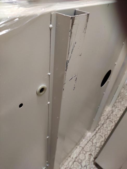

6. самое главное- голова ударялась в выступающий участок боковой стенки (в силу малого опыта, не сразу понял, что так быть не должно), из-за чего однажды ее сместило и прожгло проводку указки и трубку компрессора. Благо, я находился рядом и вовремя  выключил станок. Соответственно поле было не 600 мм, а 540
Да, еще кусками слазит краску с внутренней стороны. Прикрепляю фото и видео:
Такое впечатление, что этот станок пытались довести до состояния нового . )  - небрежная покраска поверх сколов и старой краски.

4 часа назад, Dan сказал:
Кто-то перед грунтовкой (если она там ваще есть) не обезжирил и потом судорожно матерился на китайском. Экономия на порошковой покраске...
Об остальном ждём официальных комментов =)
37 минут назад, PavelK сказал:
Вполне возможно. Но, согласись, выглядит - так себе .. ) Да ещё и корпус не догрызли .. :lol:
1 час назад, Dan сказал:
Ага. Вообще, предполагаю что просто корпус рассчитан на несколько видов механик, поэтому предпочли не увеличивать цену, а по простому пути вырезать что мешает по дороге. Почему тут не попали я хз.
6 часов назад, PavelK сказал:
Ага ... И из баллончика сколы залить .. )
Как по мне - весьма странная ситуация.
10 часов назад, Dan сказал:
По большому счету именно на окраску плевать, просто я в телефонном разговоре четко спрашивал представителя, когда мне звонили перед отгрузкой- вы проверили станок, все в порядке? Да, все отлично, ответили. а по факту там вообще ничего не проверялось. иначе хотя бы меню перевели на русский, да заметили косяк с неотпиленной частью, об которую голова долбилась. ну и юстировку проверили бы. Контргайки не были затянуты.. Не хотел негативить, но такое отношение просто ппц.
