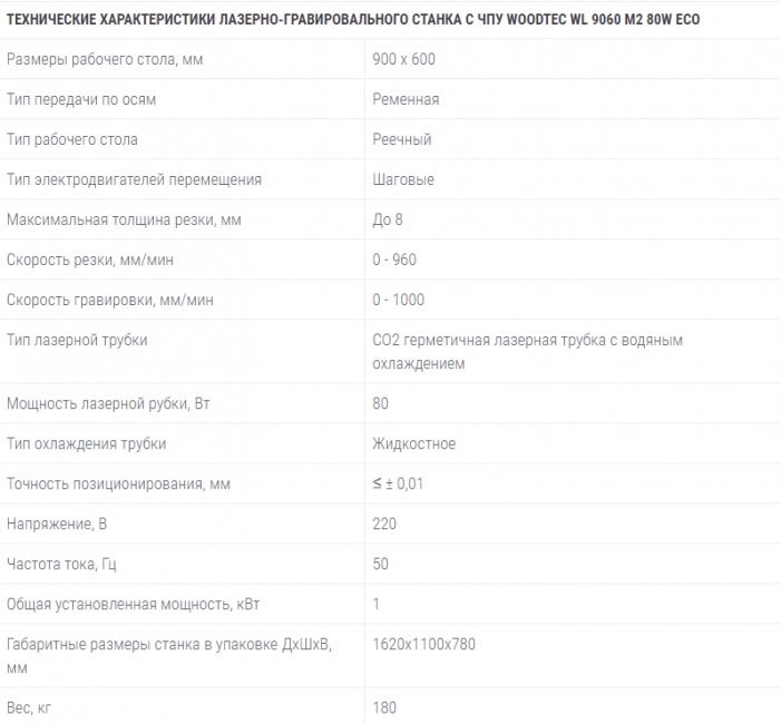

Здравствуйте, подскажите пож-ста, бюджет 250 т.р. Необходим станок для резки\гравировки с подъемным столом, поле 900х600.
WOODTEC WL 9060 M2 80W ECO -  стоит ли брать? Контроллер m2...
Или посоветуйте пож-ста, какую модель лучше взять? Желательно наличие, 2-3 месяца не особо устраивают, спасибо всем большое!

По-моему более оптимальный вариант:
Supreme 6090 RS  - прекрасный вариант ...  ему бы купольную систему сбора мусора и ШД на Z - цены бы ему не было .. )))
Требования- со временем периодическая установка поворотного устройства, а на Z у этого станка не шаговый двигатель? (нашел- асинхронный)
На контроллер M2 Nano Вы поворотку не поставите без больших проблем. Тут уже нужен нормальный контроллер типа Руиды/Летро и им подобные.
3 часа назад, Excitatus сказал:
Увы, но нет. Можете сами поставить, там просто.
