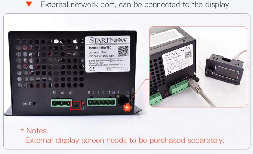

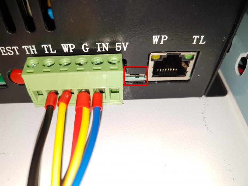

Вот все и решилось. Китайцы попросили проверить, в каком положении переключатель. Он был в правом, а надо в левом. Спасибо большое всем за уделенное время и ваши советы! И да, а что это все-таки за переключатель, для общего развития интересно?
28 минут назад, vladibos сказал:
Он переключает регулировку током трубы на внешнюю панель с регулятором..  Есть БВН с выходом только на панель, там такого переключателя нет, но RJ45 на панель присутствует, а есть БВН с таким же выходом RJ45 но с переключателем.
На фото его не было видно, по этому все из нас проигнорировали такую возможность .. ))) Переключатели эти могут быть в разных местах понатыканы ... )
