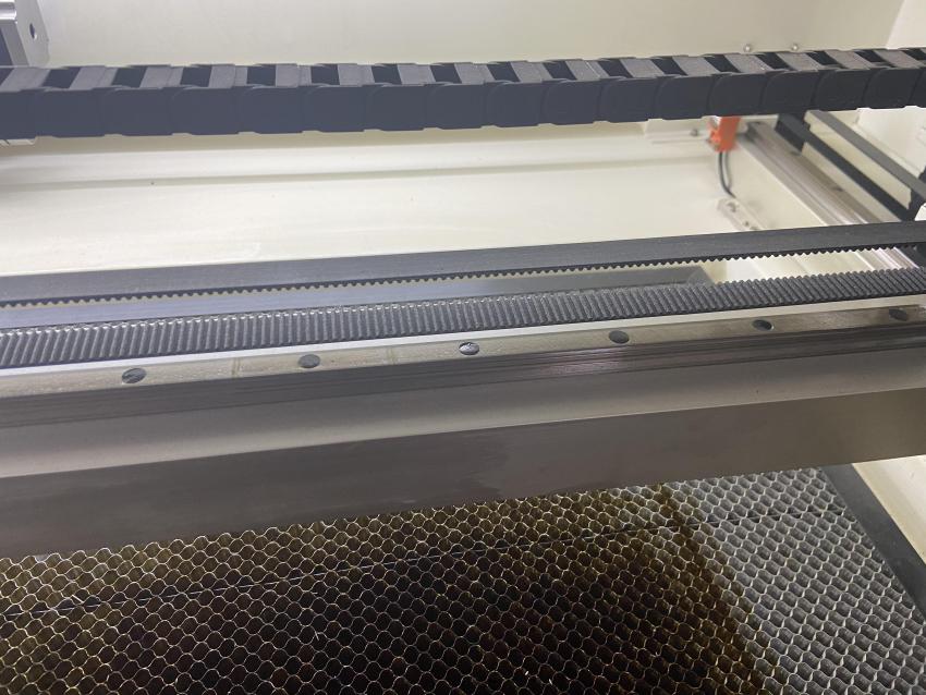

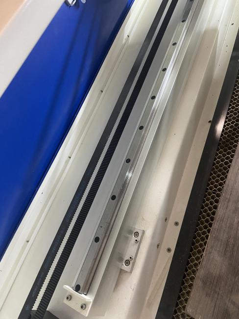

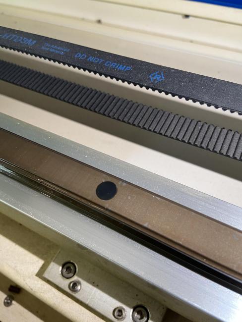

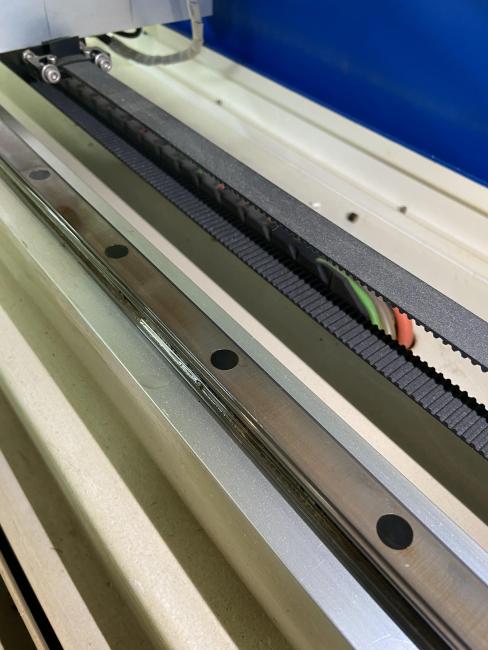

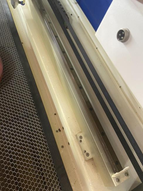

День добрый! На направляющих рельсах по оси «у» только на правой (левая как новая) и половино рельсы по оси «Х» по чернели и не оттираются (пока пробывал обычными влажными салфетками). Резал мдф и двп (много) и ещё резал двп с наклееной на неё Самоклеящейся пленкой оракал. Самоклейку оракаловскую правда на фанере и до этого резал ничего подобного не наблюдал. Почернело как раз та область в которой происходила резка. Заметил что после резки мдф, двп весь станок покрывается желто-коричневым налетом. Для смазки использую швейное масло. И судя по тому что это не оттерлось салфеткой пошла какая то хим реакция. Сталкивался кто с таким? Какие меры предпринять?
Добрый день.
2 часа назад, ZVER сказал:
Не самый лучший вариант. Почитайте, пожалуйста - уже много раз обсуждалось, чем лучше смазывать.
Это врятли. Если только не резали много стирола содержащего. Не вижу, какие именно рельсы использованы. Если не Хивин, Pmi или из более-менее, то может быть просто тупо начали ржаветь.
Кажется, мощности вытяжки не хватает.
Думаю, это всего лишь въевшаяся сажа. Возможно, появилось всё из-за масла. Оттереть можно размочив в тёплой воде (придётся снимать).  Ну и увеличить мощность вытяжки. Оттирать нужно, т.к. судя по всему, она на самих каналах по которым шарики каретки бегают и действует как образив для них.
1 час назад, PavelK сказал:
Я бы сказал древесная смола и клей .. Но, по сути, какая разница. )
Сильно сомневаюсь в столь быстрой коррозии. У меня стоят PMI на Рейлоджике и более или менее приличные на Камаче .. потемнение одинаковое на всех рельсах. Люфтов нет, каретки работают годами без остановки, с вытяжкой проблем нет. Лично я сильно над этим не заморачиваюсь, хотя масло использую с молибденом, а оно само по себе сероватое ... Так что, наличие молибдена могло изменить цвет металла.
Быстрее всего темнеют напрявляшки, которые ближе всего к зоне резки и "окутаны" продуктами горения. направляющая Х, напрмиер. Многие режут от аппаратного нуля, а он чаще всего справа вверху, поэтому левая рельса пока светлая. Если всю резку переместить к ней, то и она быстро потемнеет. Но вытяжку, да, следует проверить и, вероятно, поставить что-то более производительное.
4 часа назад, ZVER сказал:
По поводу масла согласен с PavelK , не очень  подходящее масло в данном случае. Оно слишком жидкое и применяется для малонагруженных подвижных соединений.
1 час назад, Dan сказал:
Это загар, там полно ультрафиолета.
Попробуйте потереть белым спиртом или 646.
11 минут назад, vasa29 сказал:
Всё, как учили ...
