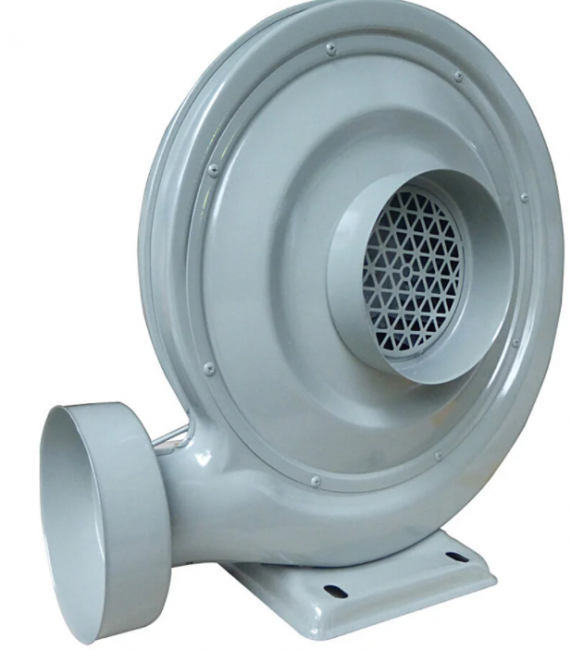

Здравствуйте. Можно или нет использовать вытяжку-улитку 550 Ватт от лазерного станка
Для фрезерного станка? Обрабатывать буду в основном древесину и пластик. Можно ли ее использовать вместе с циклоном?
Если нет, то почему? Что сделать, что бы было можно? Благодарю!

Нет нельзя .. Засрётся моментально, даже если вырезать решётку.  Лопасти в стружкоотсосах имеют бОльшую площадь и значительно большее расстояние между собой.
Но можете попробовать, потом расскажите.
Доброго дня.
Если стружка будет достаточно мелкая или в основном "пыль", без большого содержания смол (т.к. лопатки у неё достаточно тонкие, а обороты весьма приличные и при попадании чего-то существенного их загибает) и не слишком много концентрации, то можно.  "много" понятие растяжимое, да.
Если "циклон" поставите ДО, то можно без проблем особых.
НО стоит иметь ввиду, что сам "циклон" потребуется достаточно объёмный и крепкий, т.к. давление/расход достаточно большое.
Так же стоит иметь ввиду, что эта улитка и вырезанные мелкие детали высасывает заодно =)   Диаметр канала желательно 100мм и не заужать.
Кстати, одним "циклоном" не отделаетесь, всё равно в обязательном порядке нужен будет мешок/фильтр.
