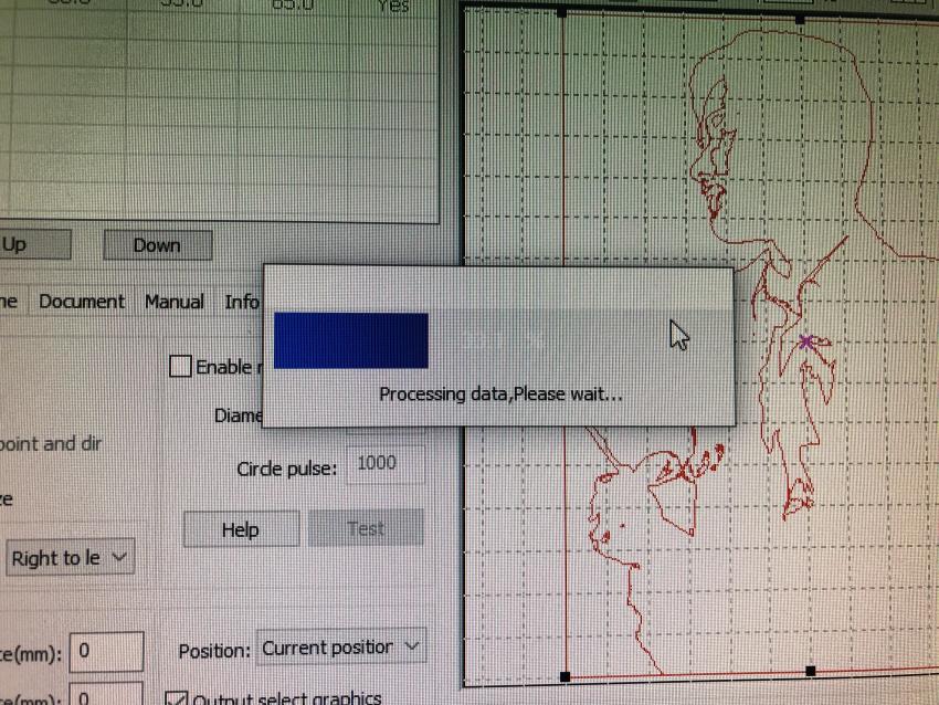

При лазерной резке, в процессе, станок останавливается и перестаёт резать(время при всем при этом идёт)
запускам через корел12, примечательно то, что после того, как в самом кореле, нажимаешь кнопку начала реза, на экране замирает шкала процентов на 85%, но станок начинает резать, но до конкретного момента.
Предполагаю, что тут проблема именно в макете, но где и что не так не могу понять, все в кривых, не сильно тяжелый.

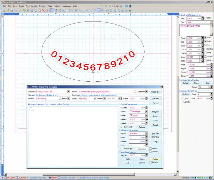

Поддержу alexander-1 . Да, у человека М2 ... Помимо проблем с USB (порты, драйверы, кабели ит.д.) очень рекомендую, во время выполнения задания на компьютере больше ничего не делать до окончания выполнения задания. Объясняю максимально просто: - В самом станке контроллера никакого нет, а лишь прослойка между CorelLaser и электромеханической частью станка в виде платы Nano M2, которая сама по себе ничего не делает. Роль DSP контроллера выполняет сам CorelLaser, отправляя команды на станок в режиме реального времени. В следствии чего, если ваш комп внезапно "чихнёт" или начнёт "подкашливать" , то велика вероятность сбоя выполнения задания (пропуски шагов, перескакивания координат, всевозможные сдвиги макета и т.д.)
Так же поясню, что в кореле вы только рисуете макет и никакой резки вы там не запускаете,  управление всем заданием происходит только из CorelLaser, который запускается, как примочка к корелу. Помимо CorelLaser 2013.02 к данной системе есть ещё и автономное приложение от этого же автора - LaserDRW 2013.02, которое является графической оболочкой для создания макетов. (но работает так себе, ибо сильно не допиленная система. Могу предположить, что с автором проекта что-то случилось вскоре после 2013 года, и веь проект был заброшен, ибо оба софта имеют массу не допиленного и очень интересного функционала)
LaserDRW 2013.02

Что может повлиять на ошибку при компиляции задания: Системы, работающие с М2, очень чувствительны к толщине абриса/линии. По этому, все макеты необходимо выполнять сверхтонким абрисом. Недопустимо присутствие у векторов различных эффектов - данные вектора будут игнорированы при подготовке проекта к резке, либо может нарисоваться какой-то глюк при подготовке макета к резке.
Так же советую установить более свежий корел, а не тот, который был на диске от китайцев .. ))) CorelLaser прекрасно работает и с Corel v20 на всех форточках, включая и Win10 ... ) .

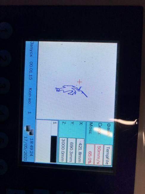

Прикрепил в ветке беседы фото материал. Не знаю что там за оборудование, это не мой станок, я клиент. А парень, у кого режусь не знает решения проблемы

Ээээээ .... у вашего резчика Ruida, подключена правильно по Lan .. но о каких кнопках старт в кореле можно говорить?.
15.05.2021 в 01:00, Виталий1 сказал:
В кореле нет никаких кнопок старт. Человек работает через урезанную версию плагина RD.
Давайте сюда этого резчика, иначе испорченный телефон нас ни к чему не приведёт.
А резчику скажите, что задание надо сначала загрузить в станок, а потом уже нажимать кнопку старт на самом станке, тогда подобных проблем не будет, или они будут сильно минимизированы.
Кстати, проблема может быть и из-за самого макета. Предпросмотр задания что показывает?
