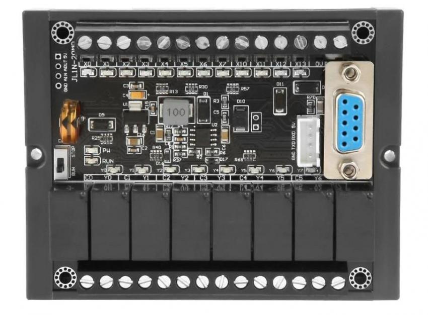

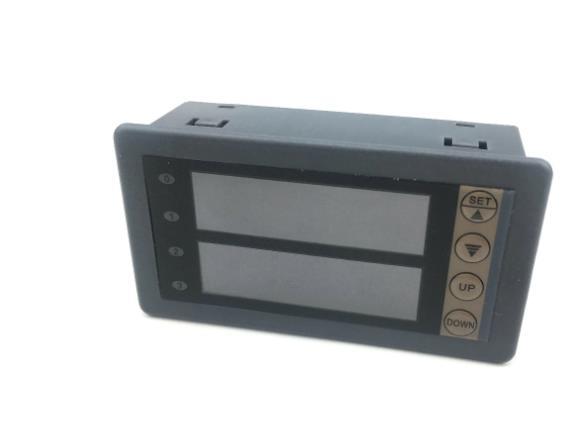

Заказл комплектующие. Часть их, включая ПЛК и дисплей приехали и я ринулся писать прошивку. Благо имеется некоторый опыт с Codesys.
Спустя пару часов появилась рабочая прошивка.

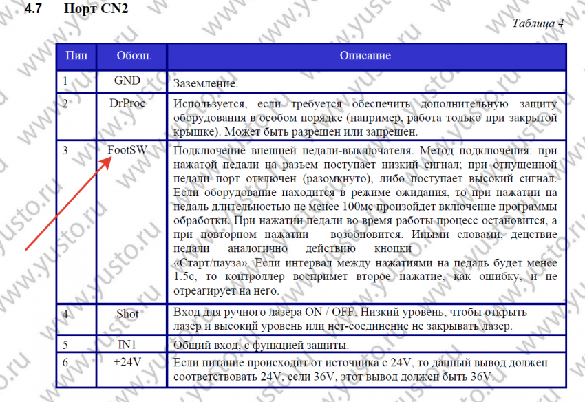

Еще вот такой есть сигнал
Изменено пользователем Smith2007
Поделиться на другие сайты
21 минуту назад, Smith2007 сказал:
Как вариант, учитывая его алгоритм работы.

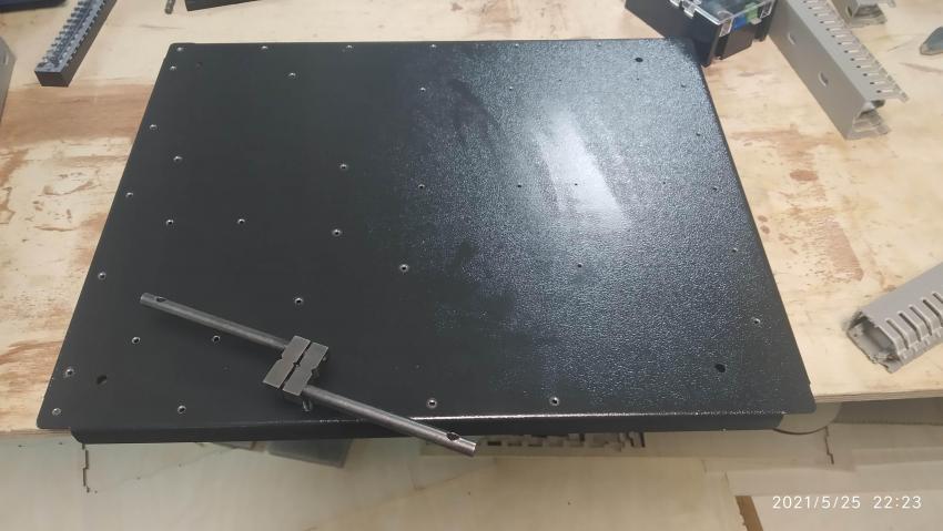

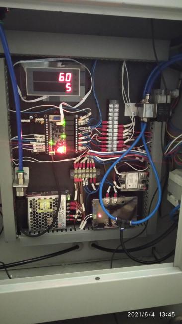

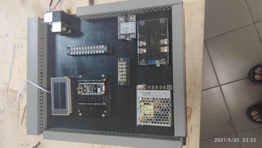

Если что-то делать - делать нужно основательно и так, что бы было практично. Или не делать совсем. Я выбрал первый вариант.

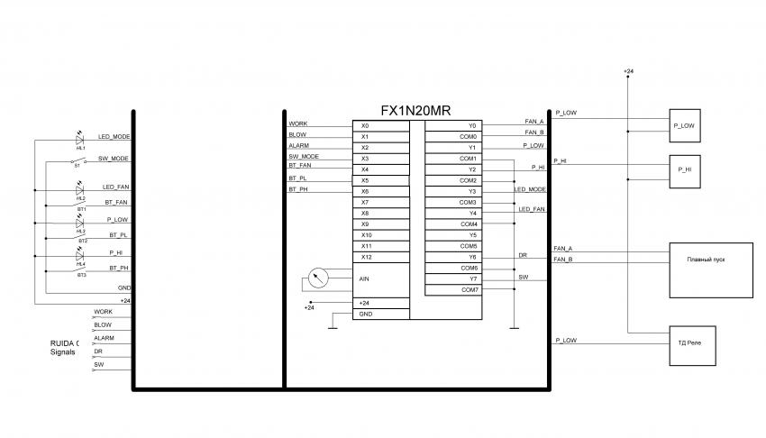

Первое чем занялся это снял размеры будущей панели на которой будет все смонтировано. Смоделировал включая расстановку компонентов.
Вырезал из стали 1,5мм. С одной стороны довольно легко гнуть, с другой достаточно, что бы нарезать резьбу. покрыл порошковой окраской.

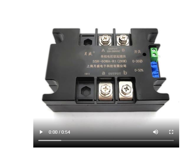

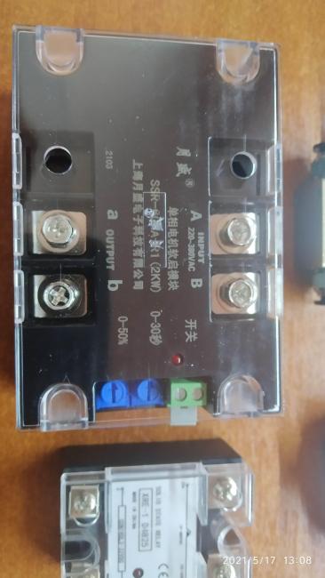

Для управления вытяжкой использую реле плавного пуска

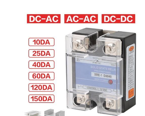

Для включения мембранного компрессора - твердотельное реле.

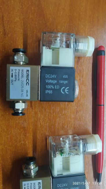

Для переключения воздуха - электромагнитные клапана на 24В
На станке запресовал заклепки-гайки и закрепил новую панель
Схема подключения
За вечер написал прошивку на контроллер, еще вечер ушел на отладку.

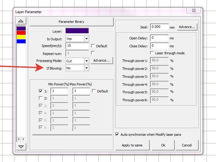

Принимаем за правило, что отключать полностью воздух при обработке нельзя. Хоть небольшая продувка но все же должна быть иначе очень вероятно попасть на сгоревшую линзу.
В настройках слоев параметром blow управляем переключением воздуха. При установленном параметре в Yes - подача высокого давления. При No - подаем низкое давление.
При завершении обработки вытяжка должна отключиться с задержкой. Время задержки настраиваемое с панели (параметр D200)
При завершении работы, в кабинете может быть еще сильно задымлено и поэтому продувку так же отключаем с некоторой задержкой.

АлиЭкспресс: ПЛК

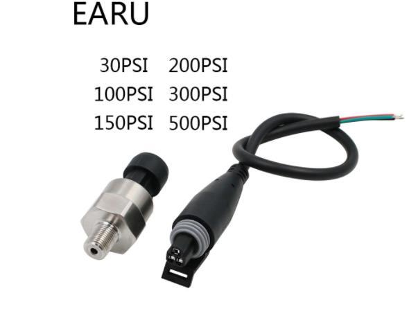

АлиЭкспресс: Датчик давления
АлиЭкспресс: Панель оператора
АлиЭкспресс: Твердотельное реле
АлиЭкспресс: Реле плавного пуска

Красивый грамотный подход.  Вижу, задействован FootSW. Пока не очень понял, если в этом смысл, если мы контролируем проблему с подачей воздуха. Ведь, это не мы ставим на паузу, а в зависимости от некой "аварии", которую надо устранить. А вдруг он сам продолжит работу, а нам это не требуется. Хоть это и реализовано красиво, я пока сомневаюсь в корректности постановки на паузу в случае "аварии".
Только АСО-500, это поршневой компрессор ... ).  Аквариумные компрессоры данного типа никогда не были мембранными. А давление, да, не больше 0,5 кг/см., не зависимо от его производительности.
05.06.2021 в 12:26, Dan сказал:
Тут все просто.
Ситуация.
Выполняем на сианке длинное задание. Компрессор (большой) используется не только для лащера. Фрезер пользует, просто колеса накачиваю :) или продуваю, крашу. В общем просадил давление. И сам нахожусь за стенкой и не вижу чего там происходит.
При этом произойдет приостановка выполнения программы. Как только компрессор справится с расходом и поднимет давление - программа продолжит выполнение.
Сегодня жду кнопки. Это даст возможность просто в ручном режиме всем упраалять игнорируя давления и пр.

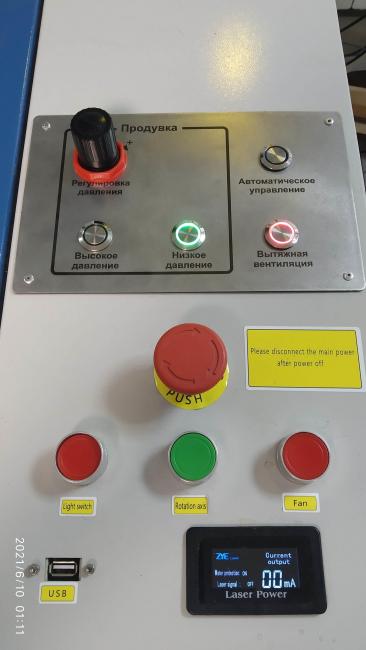

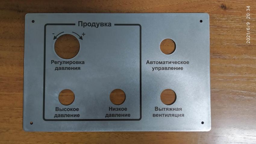

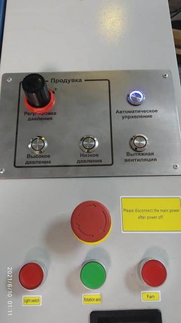

Вырезал новую панель для кнопок из нержавки, выгравировал надписи. Получилось не плохо. Хотя косяк позже заметил :)
Надпись "Регулировка давления" оказалась немного перекрыта гайкой редуктора. Не учел :)
Работа узлов подсвечивает кнопки

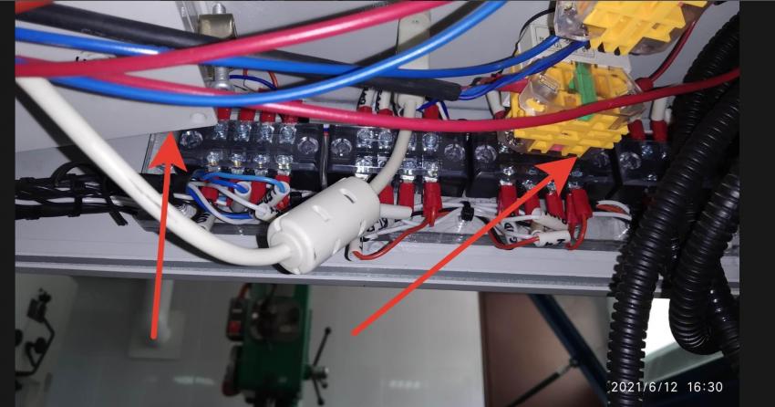

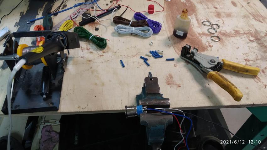

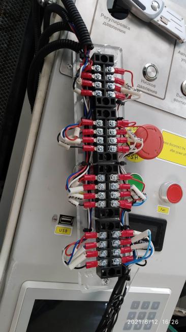

Завершающий этап - подключение кнопок.
Старался уже ночью завершить работу по монтажу и кнопки просто подпаял к проводам. Когда работу закончил (2:30 на часах), заглянул под панель и ужаснулся. Клубок проводов который торчит во все стороны. Даже имея понимание что и куда подключено ... разобрать сложно. Т.е. не практично и просто ужасно.
Лег спать.

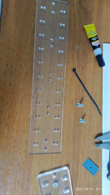

На следующий день в голове созрела идея как все упорядочить.
Много писать не буду, просто фотки. станет все понятно.

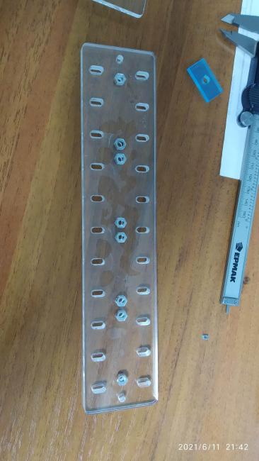

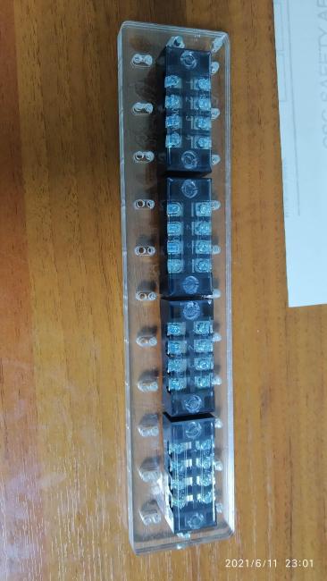

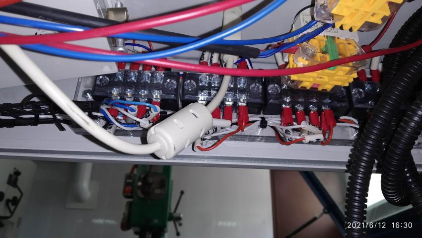

Изготовил сборный клемник из 3-х слоев оргстекла. На среднем слое вставил гайки М4. Слои склеил. Получил удобную монтажную панель. Размеры и габариты монтажной панели ровно по размеру бокса с электроникой на станке.
2109129602_2021-06-1212-10-21.thumb.JPG.5c5b571370bfe132125ae697b980f91a.JPG151889575_2021-06-1121-42-10.thumb.JPG.c63aaa1a774d7ff27e7fadd3870dd5b3.JPG990771079_2021-06-1121-42-08.thumb.JPG.4520a64056f98b2d0ca152fcc59a1c25.JPG1801382421_2021-06-1123-01-18.thumb.JPG.d537db70f2edca809fd3cd4ea10a9da0.JPG89707445_2021-06-1216-26-52.thumb.JPG.ba8dd23df2349d1909cf7c2cb571bb9f.JPG2036749466_2021-06-1216-30-43.thumb.JPG.6c5abe31b5fbc631b7e285cabbe3a422.JPG
Основательный подход =)

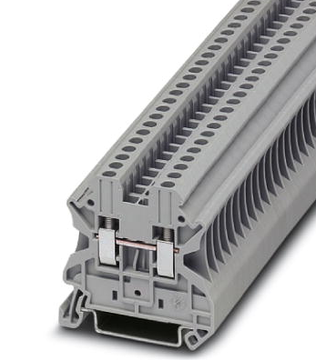

Лично я вместо клемных колодок предпочитаю  проходные клеммники на DIN рейку:
Меньше места занимают и кроме проходных есть куча разновидностей и возможностей объединения.
Самое главное - искать проблему удобнее, не боясь зацепить соседний контакт при измерении мультиметром.
5 часов назад, PavelK сказал:
Это было первой идеей. Но что бы спрятать в короб с электроникой нужно было очень низкий профиль. Расстояние, которым располагал - около 30 мм. А так да, согласен, что это очень удобно.

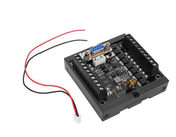

Вами используется ПЛК с немного другими выводами.
Я в электронике не силён, можете пояснить разницу и почему выбор пал на ПЛК с реле, а не с электронными ключами?
13 часов назад, Clubhead сказал:
Потому что первым он именно с релюшками мне попался и я его сразу купил. Через неделю уже пришел с транзисторными выходами. Думаю разницы ни какой нет.
12 часов назад, Smith2007 сказал:
В Вашем случае да, не принципиально особо. С релюшками легче, чем с транзисторами, но у рэлюшек есть лимит переключений.
