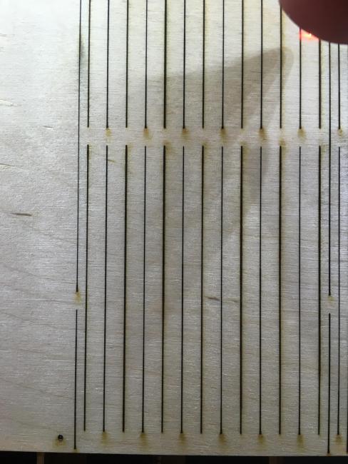

Добрый день. Было у кого-то так,  что когда рез идет вверх толщина реза больше чем когда рез идет вниз. В чем может быть причина? Спасибо
Или воспользуйтесь поиском:
Чистим оптику и делаем юстировку.
И фанера сильно смахивает на ФСФ.
Возможно выбирает люфты и цепляет сопло.

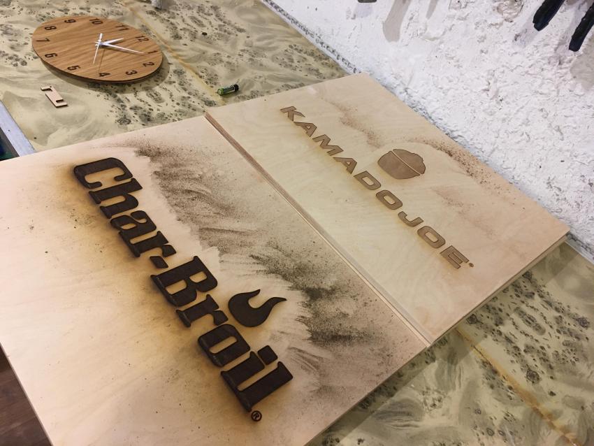

Подскажите пожалуйста. Почему на лазере нельзя резать и гравировать фсф фанеру?
10 минут назад, Taras сказал:
Гравировать можно, а рез всегда будет "копчёный" и чёрный из-за водостойкого клея, и прорезаемость значительно хуже, чем у ФК.. И в отличие от ФК фанеры, у ФСФ продукты горения ядовиты.
26 минут назад, Dan сказал:
Если продукты горения ядовиты, то тогда прийдется отказаться от заказа((( хоть и жирного
32 минуты назад, Taras сказал:
Так работайте на ФК фанере. ФСФ только фрезером обрабатывать.
Но я лишь предположил, что у вас ФСФ по типу и цвету опыла .. Вы сами знаете, какая у вас фанера?
4 часа назад, Dan сказал:
Это уже другой заказ. Мебельщики хотят заказать много гравировки на фсф
Только что, Taras сказал:
Тогда гравировка только через молярный скотч, но край и сама гравировка будут в саже.
и от этого никуда не деться .. Я такое сразу перекрывал лаком, пока не размазалось .. )))
Шлифануть можно
Шлифануть можно
Можно и шлифануть, но сама гравировка будет пачкаться, пока ты её чем-нибудь не перекроешь.
Только что, Dan сказал:
Поддерживаю.
Очень пачкается.
