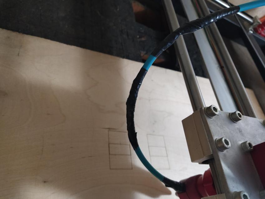

Два двигателя, но вижу что смещение происходит по х, по у норм перемещаеться
Вот эти квадраты должни были быть на одинаковых росстояниях между собой, а получилось что по х вскочило и сместилось

Прикол в том, что это смещение только по виси "х".
По "у" все нормально. Скорость постоянно одинаковая, а от по "х" во время резки норм, а когда головка переезжает от одной линии к другой тогда она не едет дальше с такой же скоростью, а скачит... Ну и соответственно происходит это смещение.
Я уже двежки местами поменяла, думала может дело в нём, да нет... Проблема осталась та же..
