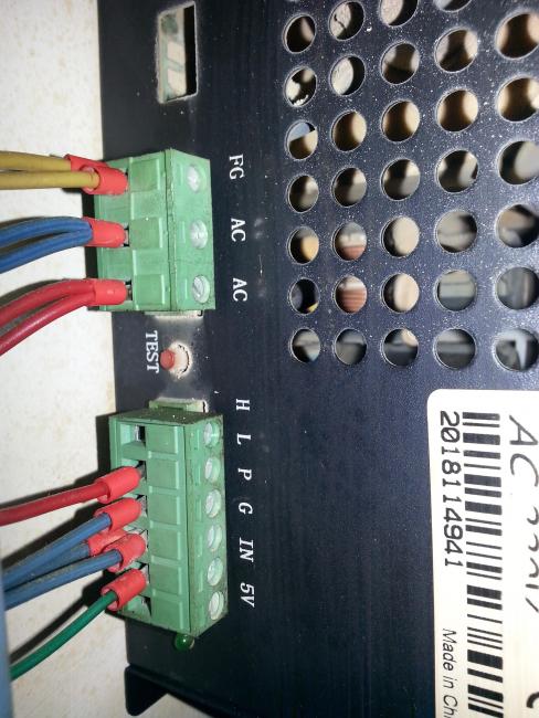

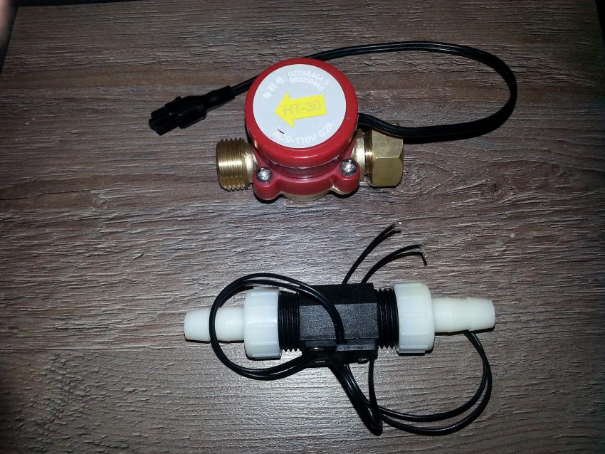

Добрый вечер, если не сложно подскажите пожалуйста, как определить какой провод на датчиках куда подключать. ВБП вот такой, а датчики на "алике"  такие купил
20210202_155241.thumb.jpg.3c9a4a02d157394fcd55a8a843a2d861.jpgа
Или воспользуйтесь поиском:
Есть ли разница, какой из двух проводов воткнуть в "P" или "G"

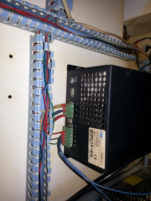

Если сейчас датчик потока подключён именно к блоку розжига (судя по фото это так), то за него отвечают контакты  G и P на блоке розжига.
Полярность не важна, если у датчика только 2 вывода.
Датчик должен быть нормально открытого типа. То есть, когда жидкость через него не течёт, то контакты датчику должны быть разомкнуты.
Всё понял, огромное спасибо. На станке стоял пластмассовый, как на фото, но видимо кончился.

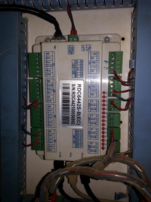

Вы уверены, что датчик потока был подключён именно к блоку розжига, а не к контроллеру?
Да, только что сам подключил на место умершего датчика.
Чиллер случайно к станку не подключён? Я не про сетевой (сетевой лучше к станку не подключаться), а про дополнительный разъём круглой формы.
Можно отключить программную защиту, но перед этим сфоткайте разъёмы контроллера, дабы убедиться, что к нему действительно ничего больше из датчиков по потоку не подключается.
Павел, тут такое дело. у меня тестер через бп со светодиодом.Подключил этот мой тестер к выводам с датчика подключенного в P и G светодиод горит независимо включен чиллер или нет, будто замкнуло. Отключил датчик от блока розжига и теперь мой тестер загорается при включении чиллера,а при выключении гаснет,как и надо.
чиллер в отдельную розетку подключен.
Подключил тестер к P и G на блоке розжига , светодиод на тестере горит. То есть получается замкнуто., а станок пишет потока нет, хотя движение воды в трубке есть.

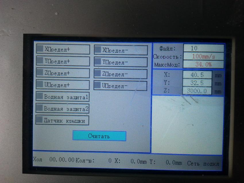

Проверил импульс, лазер работает. Попробовал снова работу запустить, на дисплее высветилось" сбой водной защиты" ,вроде так как то

Старый датчик пробником проверил-не работает, новый работает.)

Блок розжига с контроллером обратной связи не имеет, а датчик потока подключён именно к блоку розжига.

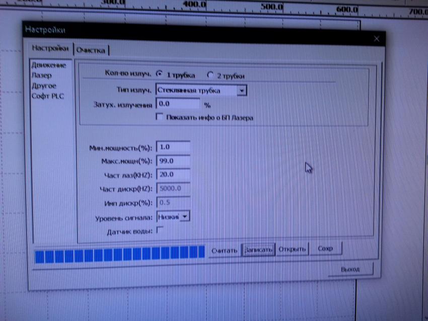

Поэтому контроллер никоим образом не может знать, есть ли поток.  Проверку на это можно отключить в настройках, из RDWorks. Но мне не понятно, почему тогда она у вас активна вдруг.
Для отключения в верхней менюшке File -> Vendor settings -> в открывшемся окне слева выбираете Laser, справа в панели нажимаете Read, затем смотрите, стоит ли галочка Water protect. Если стоит, то снимаете и нажимаете Write и можете попробовать порезать что-нить.
Галочку снял, в меню Руиды красный квадрат погас( тот что на фото выше) ,но при начале резки опять пишет про сбой.
1 минуту назад, neo7407 сказал:
Какой именно? Какое сообщение об ошибке?
Галку снял. Про сбой теперь не пишет, но лазера нет, ездит в пустую выполняя задание.
При резке луча нет, а при нажатии на ПУЛЬС есть.
А если на руиде настройки по умолчанию сбросить?
