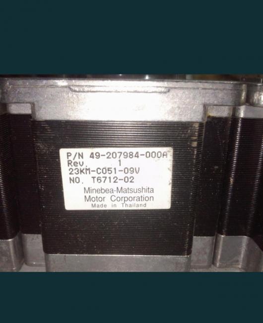

Здравствуйте. Такой вопрос: вот есть такие движки 23km-C051-09v, применяются в банкоматах. Но информации по них оч мало.
может кто их пользует?  Пойдут ли они на лазерный станок на ось У?  И драйвера к ним какие лучше? ТВ6600 подойдут?

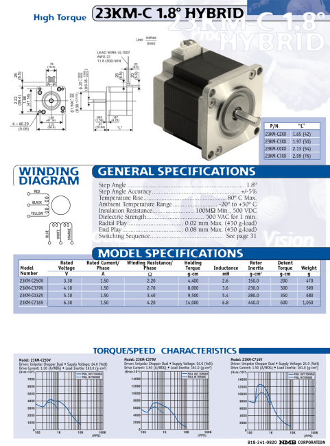

"Его характеристики (если можете то дополните плз)
Spannung (Моторные Напряжение): 4.0 V
Strom ( Электрический ток): 2.0A Фаза
Spulenwiderstand (сопротивление): 2.0 Ohm фаза
Induktivität (Индуктивность): 4.4 mH мГн
Haltemoment (крутящий момент): 980 mNm min.
Torque: 9,9kgf/cm -Крутящий момент: 9,9 кгс / см
-1.8º por passo -1,8 ° на шаг
Dynamisches Drehmoment (Динамические Крутящий момент): 869 mNm"

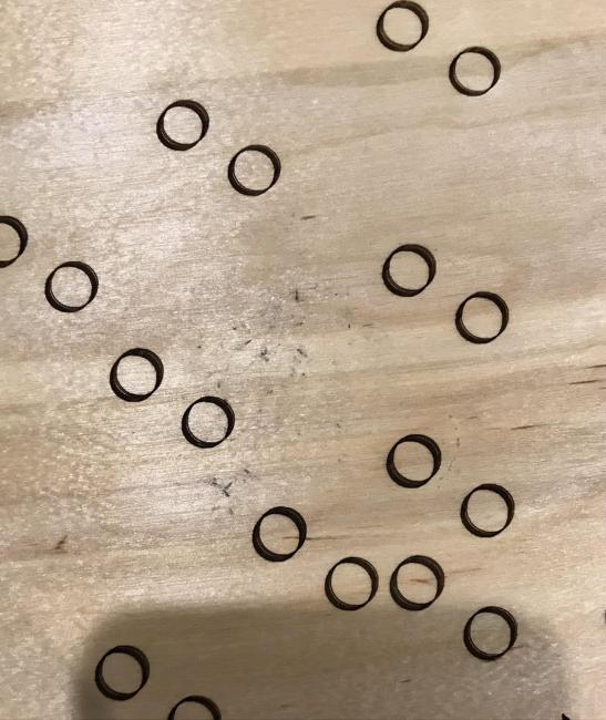

Заказал на Али 542, не оригинал конечно, смотрел отзывы у продавца, все довольны.  А я в печали(((.  Фото добавляю, что получилось.
Дробление шагов менял,  ток менял,  квадрат на все поле рисовал, корректировал значение. Не помогло(((. Каждый раз при запуске идёт небольшое смещение по диагонали, ближе к дому.  Как это победить?
У вас точка луча эллипсом.  Разберитесь с этим сначала.  Или луч цепляет за что-то, или одно из зеркал кривое, или проблема с самим излучателем.

Это не эллипс. Это 5-6 раз повтор задания, и он каждый раз сдвигает.
22 минуты назад, Aln71 сказал:

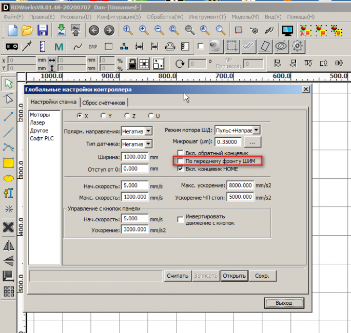

А какие есть настройки по управлению ШД из софта?  На DSP контроллерах такое происходит, если управление ШД, скажем так, идёт по заднему фронту ШИМ, если переключить по переднему фронту ШИМ, данный косяк пропадает. Так же на многих драйверах есть и механическое переключение данного режима.
И вообще, что за станок, что за софт и т.д.?

1 минуту назад, Dan сказал:
Эту галку пробовал убирать/добавлять, не помогло
1 час назад, Aln71 сказал:
На всякий случай спрошу: А данные сначала считывали с контроллера? А после изменения параметра записывали в контроллер?

Можете драйвер раскрутить? Если там внутри одна многоногая микросхема типа stk672, tb66, tb67, или чего хуже l298 то это всё тот же TB6600.
Их основная проблема - они могут не успевать переварить импульсы с контроллера из-за слишком малой длины, а она, увы, не настраивается.
Если не помогло, что Dan написал, то можно попробовать дробление шага выставить на минимальное значение, в настройках скорость рывка, и разгона/торможения  существенно уменьшить.
