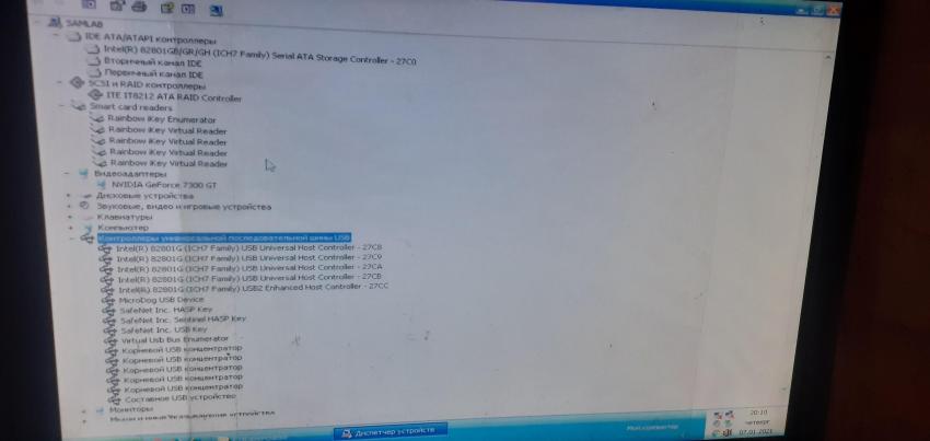

Вот эт отдельная плата которое идет к компьютерной плате, его не видео компьютер,  я вытащил и засунул снова но внимание 0 и как выше скинул картинку в списке его нет вообще
1 час назад, zaxl сказал:
Вы смотрите USB раздел в оборудовании, а это PCI шина - другой раздел. В USB она точно не появится.
