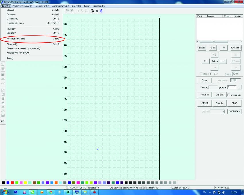

Я новичок не могу разобраться с программой .. может у кого есть русификатор ?  у меня рабочая плоскость на станке 50 на 30  а в проге  180 на 120...
как поменять маштаб что бы станок  работал корректно?   не могу понять его вообще...

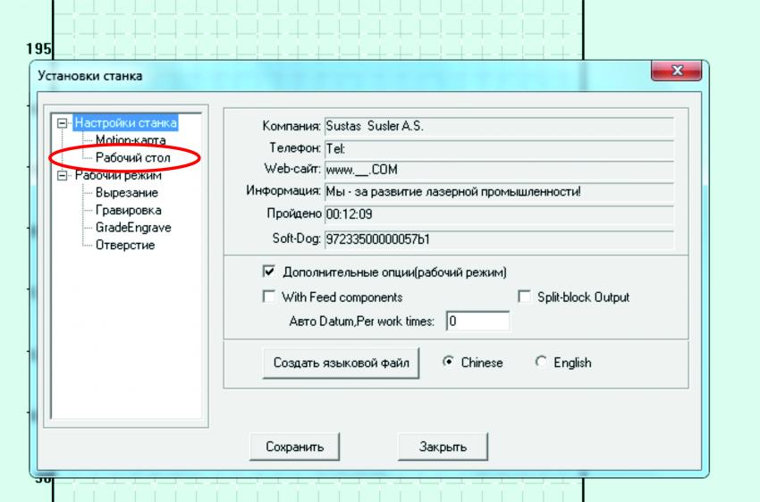

В настройках правильно рабочее поле и единицы измерения выставьте.
45 минуты назад, PavelK сказал:
скажите как это сделать? на анг языке трудно найти

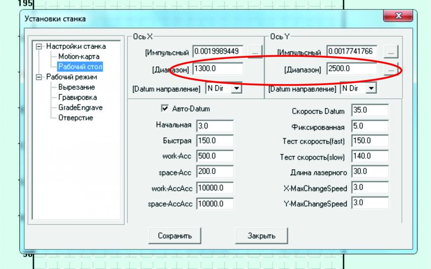

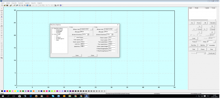

ребята что то нечего не выходит изменил рабочее поле станка 500*300 .. дал команду на гравировку. лазерная головка все равно уходит из рабочей плоскости станка куда то за его пределы ...... боюсь ремни порвать.. не могу понять что не так
Сами оси размер изменили, теперь нужно изменить количество шагов (поля вверху над выделенными на фото)
  • Upvote 2
Надо ещё нажать кнопочку download cfg. Ну и соответственно настроить количество шагов.
10 час назад, lexus80 сказал:
как это сделать?
14 часа назад, PavelK сказал:
импульсный Х  и импульсный У ? а какое колличество шагов мне необходимо поставить?.......я просто пока совсем не разбираюсь .....
  Еще раньше работала комманда Datum  возвращалась головка в исходное положение ...теперь она при этой команде уходит совсем в другую сторону и тоже за пределы раб. поля. вот так выглядят мои параметры... что и как изменить что бы станок работал хорошо.
Все вроде с  datym разоборался вроде уходит головка куда надо шаг поставил 35 ×6400 а рабочее поле пришлось изменить на  280 ×150 что бы головка держалась в рабочей плоскости. ..вроде больше в настройках станка не чего не менял а лазер пропал ... кто что подскажет что посмотреть что изменить ???? Заранее спасибо за ответ )
