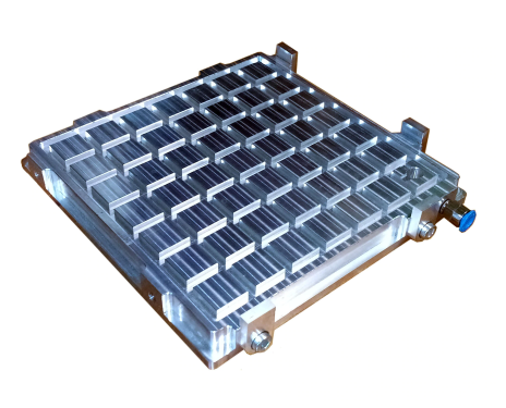

Здравствуйте! Видела темы про вакуумный стол, но о конкретной модели так никто и не сказал.
Нужен отдельный вакуумный стол, размером 50х30 сантиметров, по высоте 6 сантиметров (лучше - меньше). Что бы можно было использовать и на фрезере и на планшетном принтере. Желательно готовым комплектом. Пересмотрела больше 100 страниц Алиэкспресса, но предлагают только либо вместе со станком, либо больше метра. Читала, что его можно самостоятельно сделать из акрила толстого. Если у кого есть инструкции, прошу выложить и написать, что нужно еще докупить. Обработка сплошных листов пластика, фанеры (редко), картона, плотной бумаги. Очень сильный прижим не нужен - раскрой неторопливый. Заранее благодарю!
Изменено пользователем Iki
Или воспользуйтесь поиском:
Доброго дня.
К примеру, вот:
https://aliexpress.ru/item/10000350555168.html
Только маленький и не готовый комплект.
Или вот всё вместе:
https://aliexpress.ru/item/33004690789.html
Но 300х400 мм по цене в 60 т.р., но, имхо, не стоит он таких денег. Максимум 30 т.р.
Но суть - просто вафельница и одно/несколько отверстий, через которое отсасывается воздух, так называемое "деление на зоны".
Под заготовкой по контуру в пазы вставляется резиновый жгут, что бы обеспечить герметичность. То есть из акрила толстого вполне возможно самостоятельно сделать. За уплотнительный жгут можно взять оконный уплотнитель - есть много видов. Понадобиться так же вакуумный насос и обязательно фильтр (можно из водопроводного типа барьер и т.д.).  Если у Вас рез сквозной на фрезе, то вакуумный насос потребуется достаточно рпоизводительный.
Но вот для планшетного принтера я бы не рекомендовал вообще, т.к. если будет где щель, то все чернила (так как из головки вылетают капли меньше 5 пл) полетят в насос, от чего он достаточно быстро может умереть (либо очень часто масло менять).
