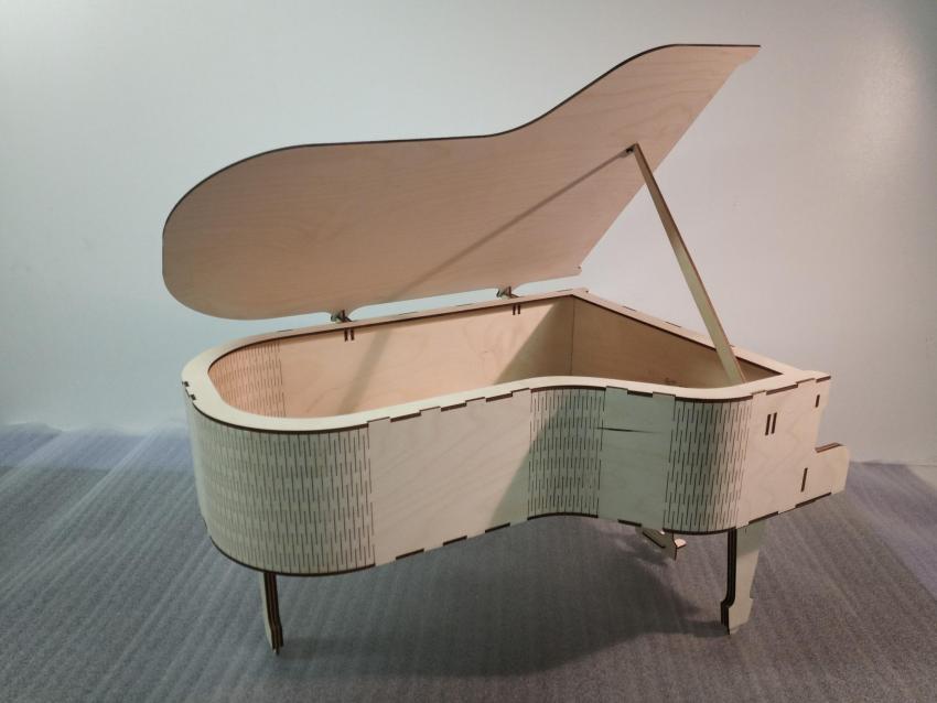

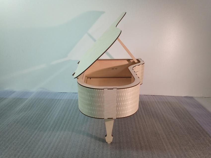

Привет всем участникам.
Скажите, как вы рассчитываете длину кривой в кореле? Делал тут на днях рояль, так высчитывал необходимую длину гибкой части фанеры, просто беря общую длину кривой основания и удаляя необходимый мне отрезок.
Есть наверно какие то более простые  способы? Тем более при этом способе надо учитывать толщину фанеры.
Если кому надо, могу скинуть чертеж в копилку. 3мм фанера, размер 450х300
