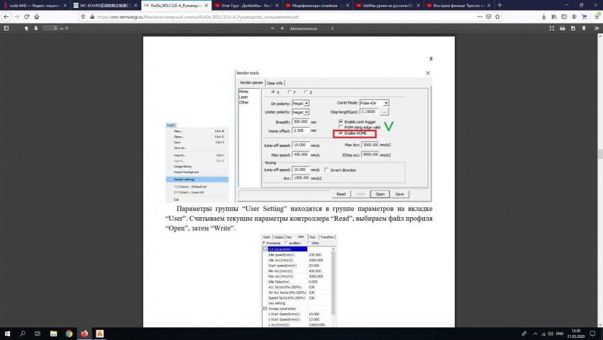

Пальцем на коцевик нажмите. Станок будет думать, что нашел.
Красный прямоугольник "уход в дом", зеленая галочка передний или задний фронт сигнала, поменяйте значение чекбокса иногда помогает от глюков.
Изменено пользователем vasa29
6 минут назад, vasa29 сказал:
Пальцем на коцевик нажмите. Станок будет думать, что нашел.Красный прямоугольник "уход в дом", зеленая галочка передний или задний фронт сигнала, поменяйте значение чекбокса иногда помогает от глюков.
Да пробовал так уже, пофиг ему. у меня всего два концевика - видимо для ноля даны. Цепь исключаю полностью до драйверов от движка., напрямую к драйверам подключал, без изменений. Драйвера исключаю.Менял их местами. нашел один провод, болтался на двух жилках - но и это не дало результат.тогда либо движок, либо ... Попробую все контакты проверить еще раз - может где чего упустил. Да и у меня в проге по другому там. Там машинный ноль, заданное начало и не возвращаться. думаю может не возвращаться поставить...
Изменено пользователем Starche
4 часа назад, vasa29 сказал:
Это активация концевика. Уход в дом по осям не тут крутиться. )
3 часа назад, Starche сказал:
Это параметры возвращения головы после задания в пользовательских настройках.

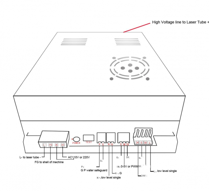

Но судя по Вашему кабельному плану не плохо будет проверить подключение катода трубы.

L - to laser tube  подключение катода в ряде случаев (левый по картинке вывод, не путать с правым).
