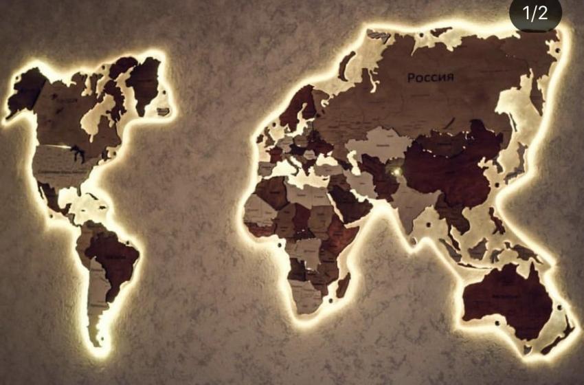

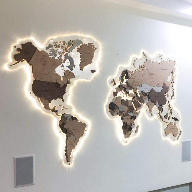

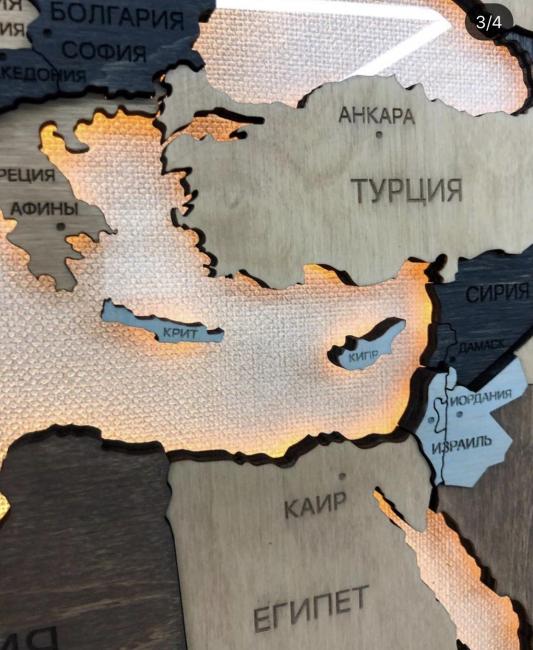

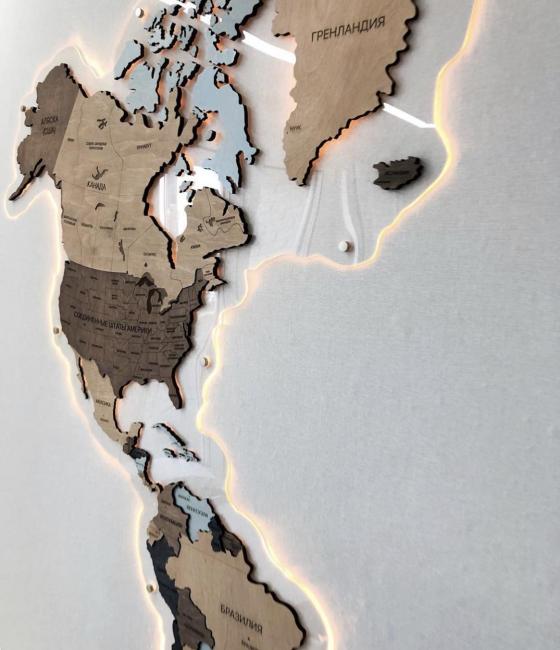

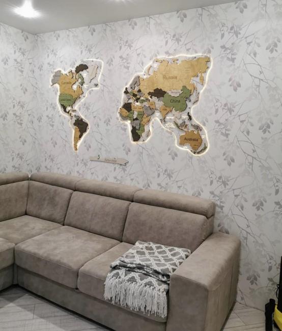

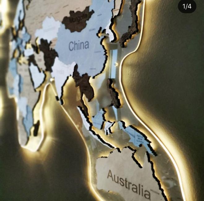

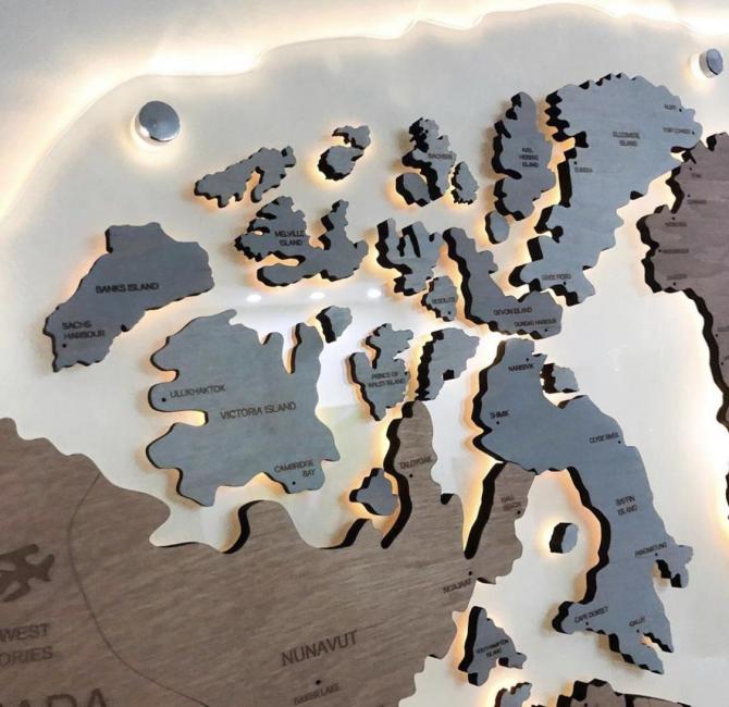

Добрый день. Хочу заняться изготовлением деревянных карт на стену, в том числе с подсветкой. У меня возник вопрос как делается такая подсветка, как на фото, чтобы торец был подсвечен стекла и каждый остров? В частности я не понимаю как подсвечивается Австралия и Гренландия и мелкие острова, проводки я не вижу между островами. Может карта подсвечивается в торец, но опять таки не видно на торце ленты светодиодной. Помогите пожалуйста разобраться.
Скорее всего дистанционные держатели со встроенными светодиодами для торцевой подсветки, а проводка скрытая в стене. Или как вариант — на каком-то основании делать.
1 час назад, mazdie сказал:

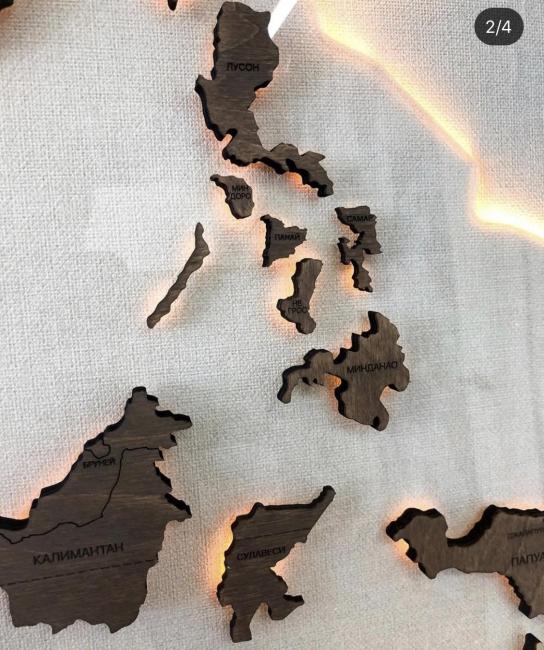

Поддерживаю. А подложка - акрил. Что бы "острова" светились под ими так же делают гравировку.
7 минут назад, PavelK сказал:
Ну да, посчитал это очевидным :)
Только вот выглядеть всё это будет не совсем как на фото. Подсветка даст контровой свет, и фанера будет казаться тёмной. Нужно сверху каким-то направленным светом светить. Сложное это дело короче.

Я сомневаюсь, что использована подсветка в держателях. Насколько я уже узнал, здесь должно использоваться оргстекло плексиглас и на нем под картой выгравированы части карты для подсветки, которые дают такой эффект. Но тут должна использоваться торцевая подсветка, а тут я ее не вижу, вообще не вижу. Может светодиодная лента просто наклеена на обратной стороны карты? Или такого эффекта не может быть без торцевой подсветки?

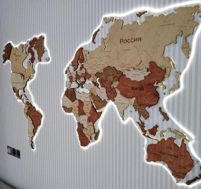

33 минуты назад, vasa29 сказал:
Это совсем не то. Здесь австралия не подсвечена и карта очень засвечена со всех сторон. На моих фото торец подложки подсвечен аккуратно и каждый остров подсвечен

На фото как раз очень похоже. Возможно, чтоб увеличить яркость ещё под "материками" сделаны отверстия в оргстекле и наклеены светодиодные ленты в торец.
Если клеить ленту на плоскость, то она будет светить на стену. Какой-то ореол вокруг будет, но только там где лента.

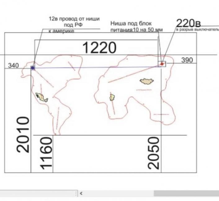

Нет, это не держатели, слишком геморроя много и проводка тогда где от держателей? Ее не видно и а стене ее не будет.  Вот у них есть такие ниши под под блоки питания (под америку и Евразию). И вот ещё что нашёл,  судя по картинке,  просто что ли клеится на заднюю сторону Карты?1EB1069B-85FE-4D11-9A73-AC715F06F0D2.thumb.jpeg.cd2753fb0c1ddf6f1e06d7e8665efeff.jpeg
Изменено пользователем Maks194
Maks194 в любом случае стену долбить придётся. Блок питания один, на Америку кинут провод 12 вольт.
По ленте — да, можно и приклеить к оргстеклу. Только не как на видео, а диодами от стены и под каждым диодом сделать отверстие в стекле. Можно ещё зеркальную плёнку приклеить с другой стороны, под фанеру со странами. Тогда диоды будут светить в торец. Но нужно пробовать, чтоб света хватило.
Или люминисцентной краской покрыть нужные места или светящейся под ультрафиолетом =)
