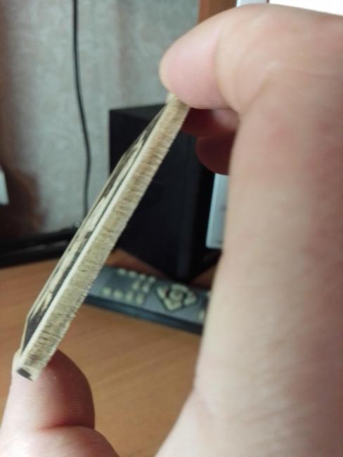

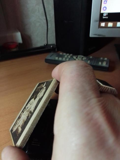

А можно фото "чёрного" края?  Обычно, торец коричневатый или светло-коричневый на обычной фанере. Что-то мне подсказывает, что Вы влагостойкую фанеру используете, т.к. там торец в углях.
В любом случае, согласен с другими - после уже никак, да и во время то же неособо. Это лазер - термическая обработка. Светлым делает только фрезер.
