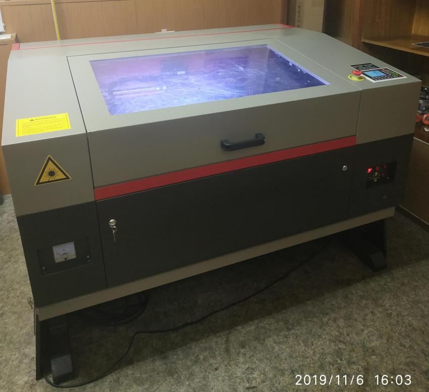

Имеется станок Raylogic  11G 690.  Сразу хочу сказать  что в моем  городе и в радиусе 1400 км от него специалистов и организаций занимающихся обслуживанием  станков нет.
Изделие подключали согласно руководства размещенного на сайте Реклаба.
Проблема вот в  чем. Когда нажимаешь на тест - луча нет,   и отсутствует розовое  свечение лампы,  но слышно искру.
Помогите разобраться

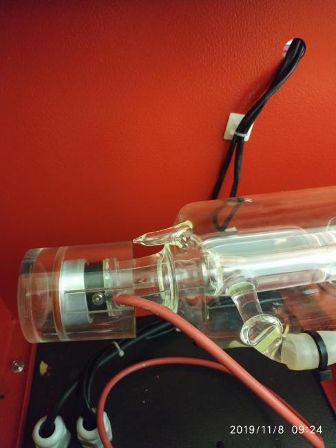

Вот что выяснил когда нажимаешь на тест - луча пробивает красный силовой провод.
Долго же ты свет выключал... ;))  И где его пробивает, вернее, куда, еще вернее, на что?

да ещё, посмотрел фотку внимательно, до того как возьмётесь рукой за красный провод обязательно проверьте выход воды, патрубок должен быть вверх..
Изменено пользователем k0nstA
Кстати, так да. Трубка то же не правильно установлена.
В общем, как уже писал, проверьте, хорошо ли высоковольтные оба конца закреплены, если да, то трубку под замену.

Я не инженер. Исходя из информации с данного сайта. Красный провод это Анод.  Синий  катод. Нашел замечательную схему  где  все наглядно показано. Штуцер подачи воды при установке трубки должен быть направлен строго вниз, (+ Анод) и соответственно штуцер выхода воды строго вверх  (- Катод).

Искрит в месте контакта с винтом? Я бы попробовал всё зачистить, обезжирить и переподключить, и анод и катод. Патрубок у красного провода должен быть вниз направлен. У вас вбок — вы просто излучатель повернули, чтоб крепление провода показать? В любом случае, суть этих манипуляций в том, чтобы пузыри воздуха из контура выгонялись.
