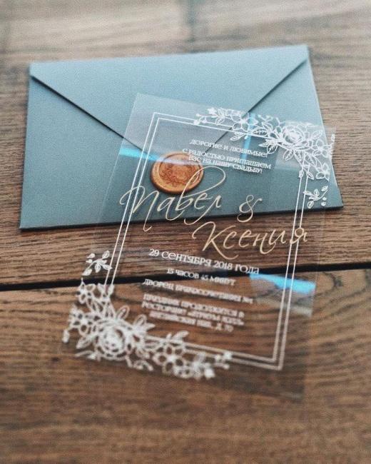

Дочка хочет на свадьбу сделать такие пригласительные. Думал использовать оргстекло, но на фото похоже на некую пленку. Если кто знает, подскажите, что лучше использовать для такого изделия?
принтер скорее всего
Пентапринт + УФ-печать белым. Или шелкуха.
А как подобное на лазере сделать?
Какой материал можно использовать?
Пэт. Но изображение будет не белое, а просто матовое

Спасибо, буду пробовать, отпишусь...
а акрил 1мм не пойдет? для лазера в самый раз, или не бюджетно?
гравировать с двух сторон, имена золотом затереть

  30.06.2019 в 18:14, dmitryvlad сказал:
Не знаю, буду пробовать. Бюджет тут не важен.
Гравируете чуть глубже, потом белой затирку (краску подбираете под материал), как нанесли лишнее стираете шпателем резиновым. Получится не с первого раза, но получится.
