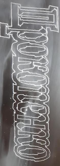

Всем привет, никак не могу добиться ровного реза текста.. Делаю в CDR -> сверхтонкий абрис -> plt -> в RDW.. Результат на скриншоте..
Похоже на незакрепленное зеркало (линзу).
А скорость какая?
300, 200, 150 пробовал... Scan работает отлично...
На нем делали ровно, говорили про сверхтонкую кривую... Я так понял это абрис, его тыкал сегодня 0.01, 0.02, 0.1 и все равно криво делает, но на нем делали это точно..
Рез со скоростью 300?
А банально сделать на скорости 20-30? И увидеть разницу.

PLT формат для обмена отвратительный, используйте другой, в зависимости от версии софта.
Так же возможно дело в механике - люфты и т.д. уже выше писали.
стопудово люфтит что-то
попробуйте рукой голову покачать, и так далее...
и ещё файл свой проверьте, увеличьте изображение, как там кривые сопрягаются
Вот, когда увеличиваю есть небольшие разрывы.. Попозже скину файл.. Мне что-то говорили при кривые.. "Сверхтонкая кривая"? или типа того, где это в Кореле? Я нашел только в Абрисе..
10 часов назад, sl_320 сказал:
каждый разрыв это остановка и снова разгон
вот голову и колбасит плюс если ещё и люфт то совсем как на вашей картинке...

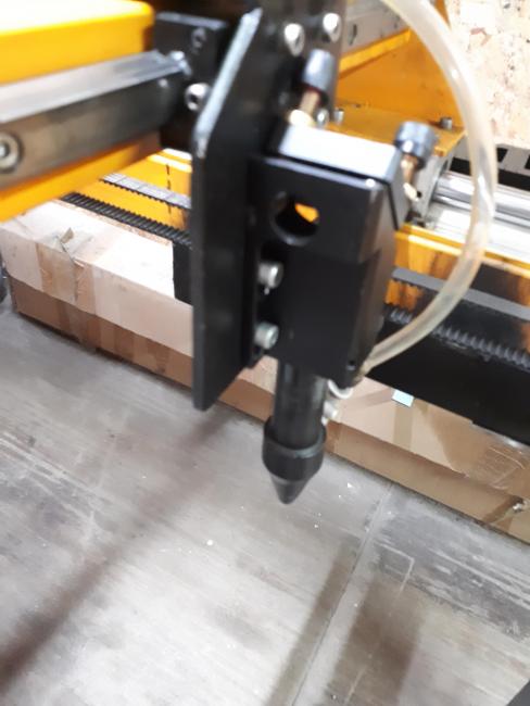

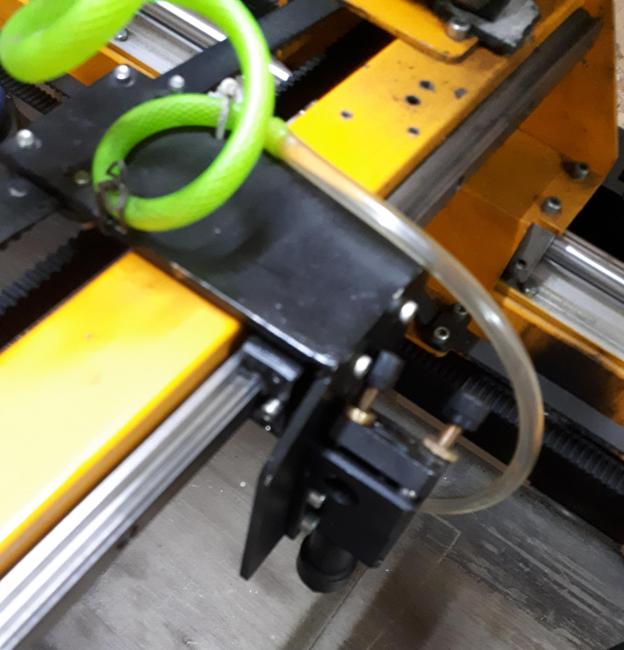

Да, действительно сегодня проводил эксперименты каретка(бошка) болтается, люфт меньше миллиметра. Потом отогнал каретку в левую сторону по горизонтали, там люфта почти не было. Каретку, везде где можно было подтянул, больше негде.. Щито поделать теперь не понимаю. Износ рельсы или подшипников(шариков) каретки? Каретка болтается по-вертикали...
В правой стороне по-горизонтали  так-же есть люфт, но там износ должен быть как и в противоположной стороне..
20190502_234843.thumb.jpg.a2c4af06ecfc8e1b3178c5faa1fdbb59.jpg20190502_181922.thumb.jpg.808cee4f15a014f7db6ff3b31aa730c0.jpgВот сама каретка..

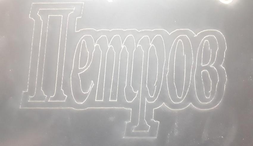

Вот, скорость6To1bhfVwkk.thumb.jpg.2b6dd4f06ee3c7f8c1141d11006a09a0.jpg 30..
Стало лучше, но не особо..

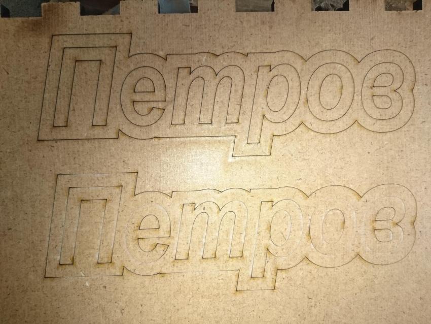

посмотрел файл, там всё нормально, наложений только много(я из RDWorks работаю, может в процессе конвертации возникли)
проверил на своём станке на скорости 100 и на 300, фото прилагается
мой вердикт
у вашего станка люфты везде, проверяйте и ролики и шестерни и крепление линзы..
удачи
посмотрел ещё раз вашу картинку и возникли сомнения, а файл точно тот же самый :wacko:

проверь ещё саму трубку в которой линза находится
А там что проверять?
Я трубку с линзой затягиваю достаточно сильно, болтиком справа от нее, когда регулирую высоту..
