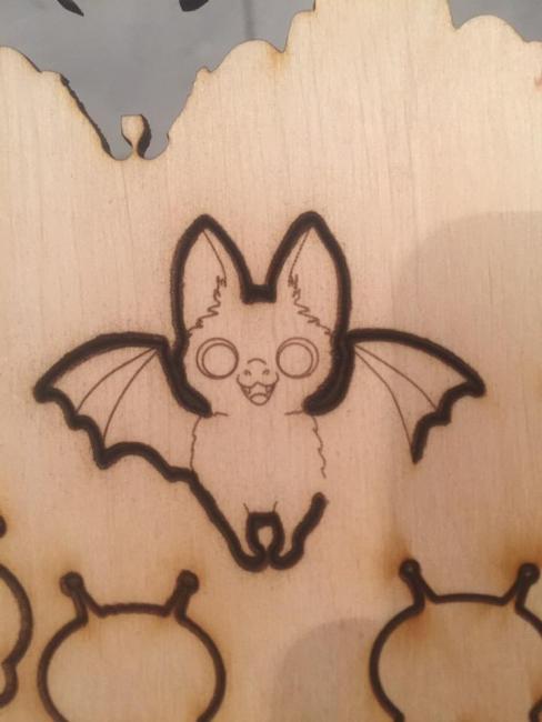

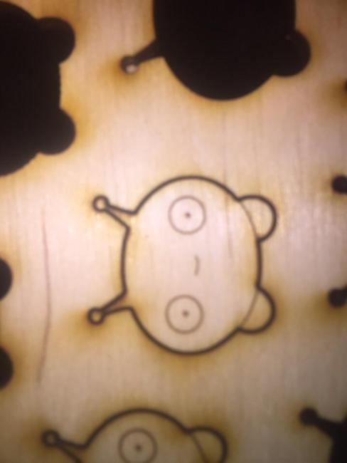

Здравствуйте. Столкнулся с проблемой: купил станок (трубка Lasea 80 W), только настроил - нормально резал и вдруг вот такое чудо жирное. Настройки не менялись. Единственное что до этого загружал в RDworks по одной единице реза, когда загрузил около 10 - пошла такая чернота. Ну и раньше на этих настройках деталь прорезалась, сейчас нет. Луч как-будто стал рассеяным. При этом внутренняя линия не изменилась. Кто сталкивался помогите, пожалуйста.(мышь это рез после, чудик при нормальной линии)
Изменено пользователем Dzianis
фокус настройте ..
привет, не нужно в праздники работать
  • Upvote 2
Доброго дня.  Моду луча проверьте.
там всё проще, купил обычный компрессор и сразу  подсоединил  к станку, далее конденсат на линзе.
12 часов назад, alexander-1 сказал:
о как, а что так можно было? :D
    • От 2АА
    • От ekranize
