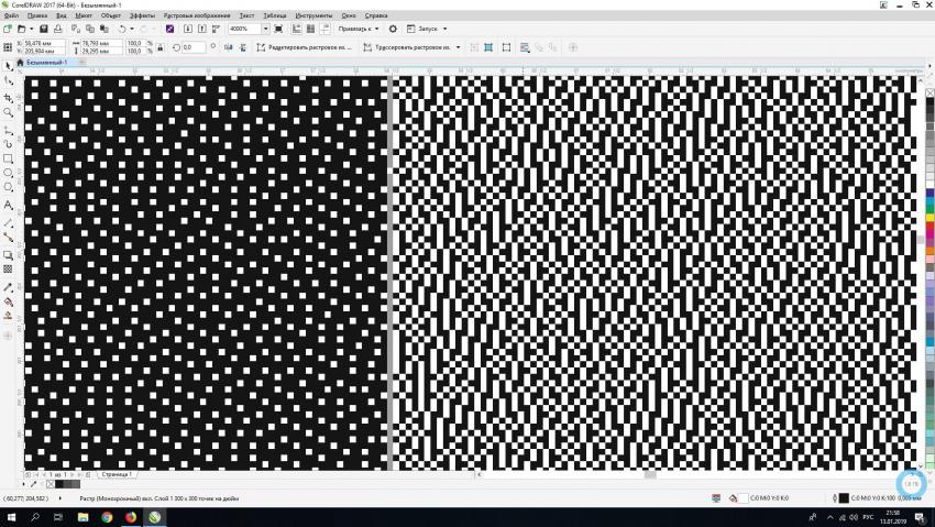

На мой вкус при переводе в один бит лучше иметь темно серый (подбирается экспериментально), что бы точки располагались менее плотно. В этом случае каждая отдельная точка получается более черной и крупной. Также помогает небольшой расфокус.

Я пробовал содой и не только, отличие на уровне эмоций. Можно подбирать материал (береза, клен, тополь) режимы, можно волоконник, можно 100500 лазерных диодов.
Но для серии в 15000 шт в смену надо иметь отработанную технологию. Вы либо знаете как, либо этим не занимаетесь. Наивно надеяться, что кто то на форуме расскажет как создать производство с оборотом от 500 000 руб  в смену.

Спасибо, vasa29, вариант однобитной кодировки серого цвета мне кажется весьма перспективным.
  13.01.2019 в 08:03, Ростислав сказал:
