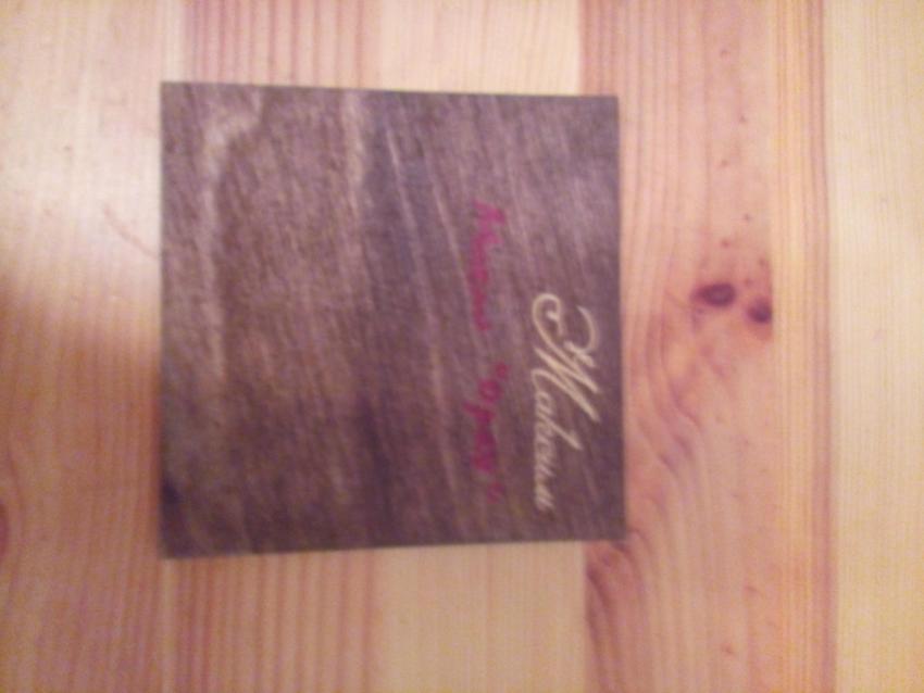

Вот тут, как думаете, каким методом сделано?
Вот эту тему прочитайте, там найдете все ответы...
7 часов назад, leon618 сказал:
Заклеиваете аракалом любым, вырезаете его по контуру, лишнее снимаете и вскрываете морилкой. Потом снимаете буквы

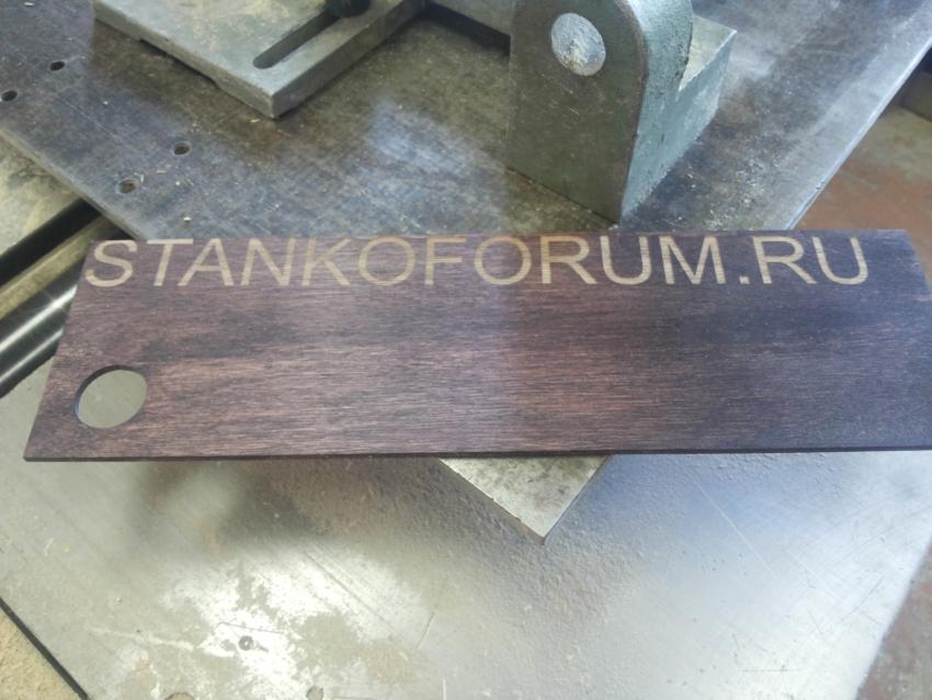

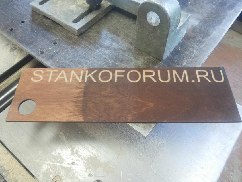

В общем взял штук 8 квадратиков, и все их покрыл разными покрытиями (морилка водная, морилка на растворителе, тонирующее масло, тонирующий лак, краска эмаль и т.д) Мощность выставил 10-15%. Испытания прошли все кроме морилки на растворителе. Я даже удивлен. Видимо т.к она слишком глубоко впитывается. Пробовал и с включеным обдувом луча и с выключеным, разницы не заметил. Прошу прощения за такую фотку. Гравировка на морилке-масле.
