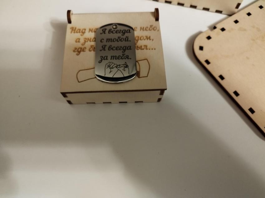

Спасибо, с частотой разобрался, китаец тупа прислал скрины настроет не пойми от чего. Нашел сам параметры. сейчас гравирует хорошо. Единственно, на малых скоростях греет сильно, тонкий метал выгибает. Делаю в три слоя сейчас- быстрая выборка скорость 600, мощность 60, частота 50, потом очистка- 2000, 20, 50. И потом гравировка 500, 50, 50. Вроде нормально получается. А жетоны так и делаю, на малой скорости.

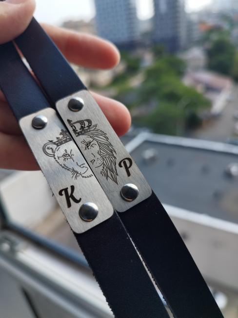

Хорошо что вовремя настройки поправили на нормальные. Мощность ниже 10 не опускайте райкусы не любят этого. На браслетах лучше глянец делать, судя по фотки буквы пережгли немного. Если хотите  можете попробовать частоты ближе к 100, + высокую плотность 0,001 или 0,002, + скорость 800 или 900, может получится цвет, мощность где то в диапазоне от 10 до 20

Спасибо! пробовал на низких скоростях- 60-120 при мощности 10% получились синий, желтый, красный цвета. Попробую на большей скорости.
