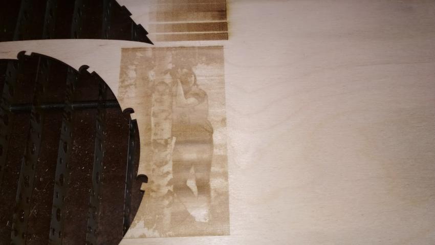

Слишком светлая гравировка, от чего зависит?
Хотел узнать, что я делаю не так? У меня гравировки получаются светлыми. Пробовал разную скорость и мощность, разница в основном в глубине обработки, а оттенки почти не меняются.
Фанера.

Не совсем вас понял. Я просто для гравировки в основном использую диодный гравер, он дает черный цвет при углублении всего на 1мм, а с СО2 ничего не получается, все время светлые тона.
Отчасти зависит от самой фанеры, отчасти от мощности трубки (если точнее, то энергии луча на единицу площади). Почитайте, пожалуйста, форум  - было выложено как можно затемнить, я, к сожалению, конкретную ссылку не помню.
