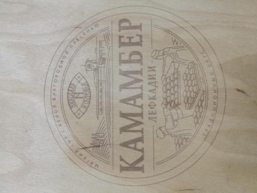

А рисунок такой, время нанесения 5,87 сек.
2 минуты назад, Ростислав сказал:
CO? конечно. Чем еще дерево гравировать можно?
Делаешь небольшой расфокус, чтоб не вглубь шло а на поверхности, мощность не высокую, но разрешение повыше и вся любовь
