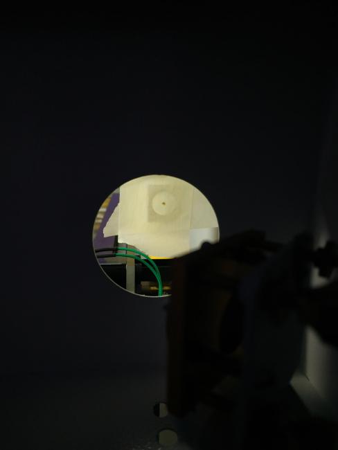

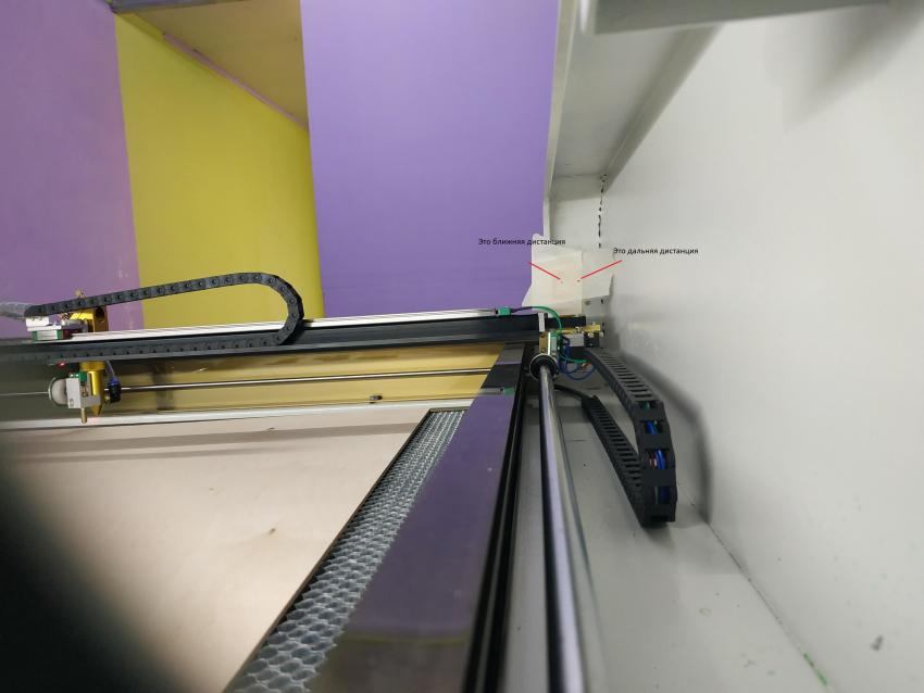

Приехал китаец. Первое зеркало бьет ну  почти в центр плюс, минус. Со вторым не понимаю что делать?
Второе зеркало подвинул на ближнюю дистанцию добился регулировкой болтов, чтобы луч бил в центр. Отвожу на дальнюю дистанцию так луч даже в зеркало не попадает. Начинаешь болтами крутить в центр  на дальней дистанции, то не сходится потом на ближней дистанции. Я так понял нужно двигать само второе зеркало в лево и чуть вниз судя по фото?

Почитал, правильно понял, что дело в кривых направляющих?
1 минуту назад, pandatitan сказал:
необязательно, дело в юстировке я думаю
В 08.12.2018 в 16:37, alexander-1 сказал:

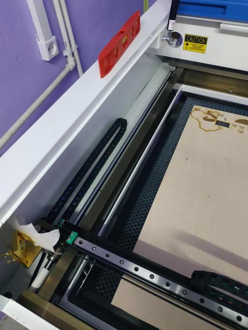

Александр, подскажите куда грешить? Юстировку сделал бьет в одну точку но не в центр, а в край. Но по оси Y где рельса,  по углам бьет в одну точку, но в центре на 2-3мм бьет выше? Как так? Получается в центре кривая рельса?
5 часов назад, pandatitan сказал:
Что-то мне подсказывает, что, к сожалению, это может быть так.

      Ребята хелп, при юстировки обнаружилось вот что, на самых дальних точках по Х, когда гоняю головку по У, есть такая вот странность стреляю есть точка, двигаю дальше стреляю есть точка ту даже, двигаю дальше стреляю и хлоп она бьет выше от10мм, двигаю дальше стреляю бьет ту даже куда и большинство. Еду в обратную сторону все происходит наоборот, фото прилагаю. причем это все рандомно вне зависимости где находится головка.
