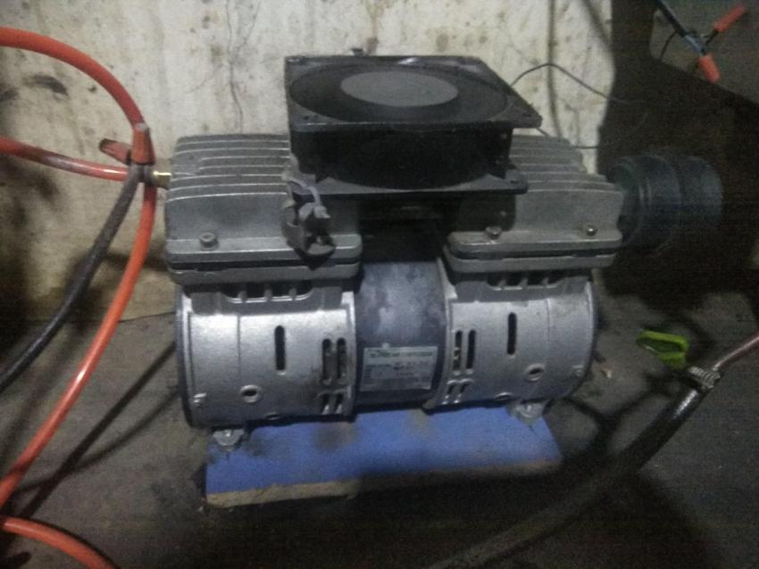

Могут-могут
Вы опять путаете х,,, с гусиной шеей. Аквариумные мембранные без нагрузки могут.
С чего вы решили,что я про аквариумный вибрационный ? Путаете вы получается кое что с чем.

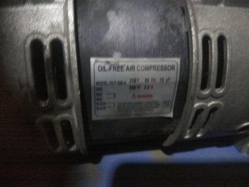

Какая модель?
Всемирно-изветной китайской корпорации "no name" :). Греется нехило, как головы, так и двигатель, поэтому сверху прикрутил вентилятор.

13 минут назад, Biker сказал:
В вытяжку после фильтра поставить.
28 минут назад, dls сказал:
42 минуты назад, Biker сказал:
Сомневаюсь я в возможности отфильтровать воздух после лазерника  за разумные деньги.

1 час назад, Biker сказал:
только верх головы в поток погрузить.
6 минут назад, dls сказал:
И через неделю-две мы получим перегрев и выход из строя.
Бред же опять несёте....

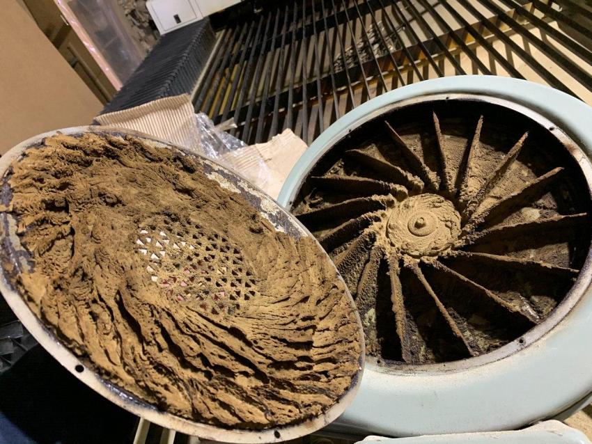

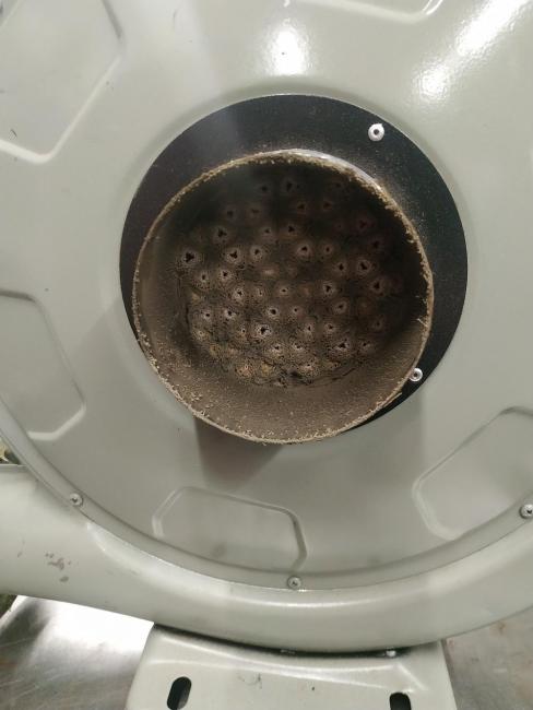

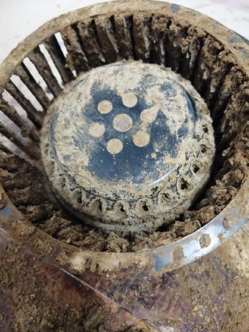

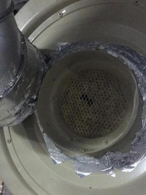

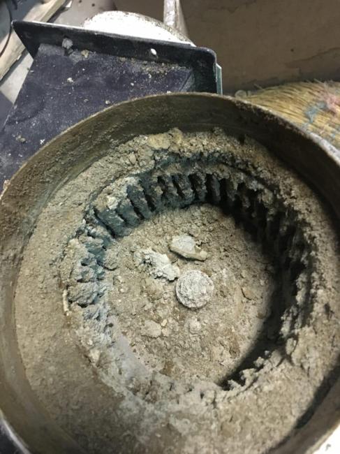

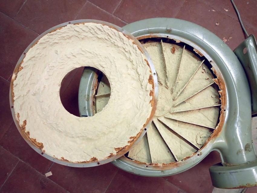

5 минут назад, dls сказал:
А вы вообще в курсе, что там, в вытяжной вентиляции?
Кину немного рабочего материала. Начало всегда одинаковое: "Что-то плохо сосёт".
А теперь думаем, что будет на голове компрессора.
Да... Вот как у вас выглядит вентиляция ...
Адресок скажите. Росприроднадзор к вам приедет и объяснит, что выброс каки в воздух должен быть оплачен.
