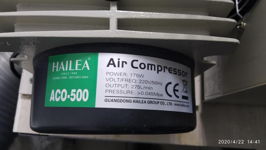

Год работаю с компрессором АСО500.
Работает по нескольку часов подряд, но давление для резки толстой фанеры слабовато.
В мастерской есть 3х фазный поршневой компрессор (с масляной ванной) 630 л/мин с ресивером 110 литров. Давление в ресивере 10 кг. За компрессором стоит огромный влагоотделитель с 5 кг селикагеля. Этот фильтр используется для покрасочных работ или для плазмореза.
Протянул к станку магистраль. Через редуктор дополнительный понизил давление в магистрали до 3 кг. Встал вопрос: Какие фильтра поставить, что бы максимально от пыли воздух очистить? Предполагаю в станок установить фильтра и оставить дополнительно АСО500. Для этого еще нужно распределитель какой-то прикрутить.
Что посоветуете?
