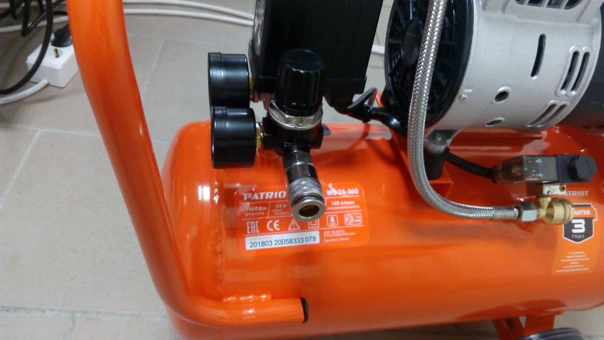

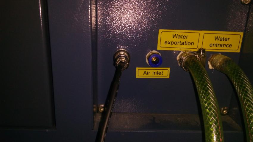

Компрессор пришел. Подскажите, пожалуйста, как теперь правильно соединить это все:).
Что имеем:
Спойлер
IMG_20180809_184143.thumb.jpg.e262a0bb5ec7852107b9440f5c3a2987.jpgIMG_20180809_184231.thumb.jpg.ba64a9ad6ffd381f5de4be911fae71fe.jpgIMG_20180809_184446.thumb.jpg.56759bcf1fb25063be266e9e64ab76e2.jpg

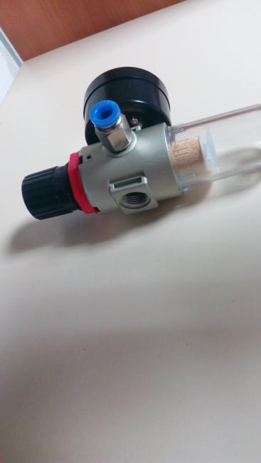

На компрессоре тип соединения рапид. К нему подсоединяем переходник рапид  - резьба 1/2, дальше ставим влагоотделитель, на котором быстросъем на 8мм, к нему шланг 8мм, подсоединяемый к такому же быстросъему на станке. Все так?
Как быть со шлангом? на 5 метров купить, обрезать до 1,5 (зачем он мне больше, да и соединения такие не нужны)? Я правильно это все представляю или нужно делать по другому?

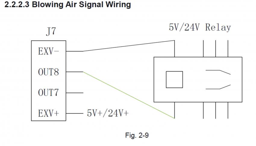

Извиняюсь комп выскочил. Напомню пред историю @PavelK : В плагине для Correl есть галочка вкл\выкл обдув. Хотел через реле подключить к плате компрессор чтобы он вкл\выкл соответственно этой галочке. Нашел в мануале к плате описание разьемов для этой галочки. Вот картинка и пара слов из мануала "Open Air: when open air check box is click, the blow air signal is active when work is start. There is two ways of blow air, one is the blow air signal is always active. The other is when laser is on the blow air signal is active otherwise not active." Что дословно означает "Если галочка стоит то сигнал активен. Есть два способа сигнал ВСЕГДА неактивен и становится активен если галочка нажата и наоборот(всегда активен, если нажата неактивен). И данные компрессора. Вопрос: Какое реле нужно и как его подключить?
21 час назад, Aleks_1 сказал:
Реле лучше твердотельное, ибо у обычной релюшки ток за 200 мА и больше может быть, а плата не расчитана на такое (скорее всего зависит от версии, некоторые могут и рассчитаны быть, но лучше не рисковать) ну и если нагрузка мощная при замыкании контактов от обычной релюшки будут нехилые такие наводки идти, так что твердотельное (грубо гооворя транзистор/симистор/etc).   На 10 Ампер должно хватить (с учётом пусковых токов).
Насчёт подключения - нужно проверить напряжение на указанных пинах, т.к. не понятно мне почему там +5/+24 (разные версии материнок?).
Попробовал я сегодня подключить свой свежекупленный компрессор (Patriot wo 24-160). При первом включении ничего к нему не подключал - он набрал 8,5 атмосфер и отключился. Спустил до 6 - начал опять набирать. Вроде все ок, работает действительно тихо (чуть громче родного китайца, но не на много). Подключил к нему шланг (внешний диаметр 8 мм, внутренний - 6мм), выкрутил давление на выходе на минимум, докачал до момента, чтобы компрессор отключился. Стал потихоньку открывать. В общем, если добиться, чтобы на выходном манометре показывало 2 атмосферы компрессор не справляется. Давление в ресивере падает секунд за 20-25 до 1 атмосферы и компрессор работает беспрерывно. Если оставить на выходном не 2, а 1 атмосферу - ресивер уже не набирается. Вроде как нужно, чтобы 2 выдавал. По крайней мере при одной атмосфере из сопла на станке дует почти так же, как с родным китайским компрессором или чуть сильнее, а этого недостаточно явно.. Значит компрессор бракованный и не выдает столько, сколько заявлено? Или его просто не хватает? Или я что-то сделал не так? Ответьте, пожалуйста, а то я уже не знаю, что делать..
Изменено пользователем Dmitriy84
У самого сопла обычно то же регулятор-винт стоит - он, зачастую, душит слишком сильно.  Попробуйте вынуть шланг (надавив на синее кольцо и вытягивать) что бы проверить, как дует.
Ну и 160 литров это на входе. На выходе гораздо меньше (маркетинг такой маркетинг, ага).
Уменьшайте ещё больше давление.
Если подобрать такое давление, чтобы ресивер хоть как-то набирался, то из шланга дует еле-еле ( при этом к станку он не подключен). Подключив к станку напор воздуха меньше, чем при подключенном родном слабом компрессоре. Т.е не меняя регулировку на сопле родной компрессор дует сильнее, чем патриот..
Мои сомнениях по поводу patriot, походу, оправдались, сочувствую... Пусть бесперебойно маслает, пока на гарантии - если нормально сделан, не должен сдохнуть,а нет так замените по гарантии (может быть, если сервис нормальный).
Т.е. либо брак, либо его просто не хватает, так получается?

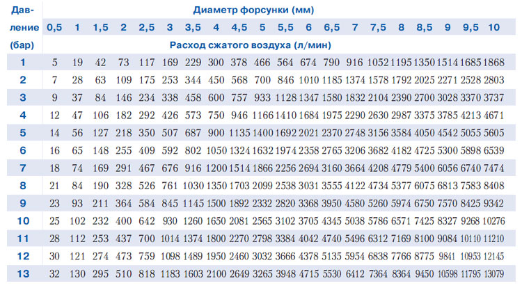

Табличка полезная. А на какой диаметр форсунки нужно смотреть в ней, какой диаметр на сопле для стандартной линзы F63,5?
В общем, я так понимаю нужно брать с производительностью литров на 250-300 и с ресивером литров на 50. Не понятно только почему выше неоднократно говорили, что достаточно производительности 80-100 л/мин.

Так на какой столбец смотреть?
3 часа назад, Dmitriy84 сказал:
Я так говорю, потому что в этой самой теме неоднократно писали, что компрессор с такими параметрами должен подойти. Причем конкретно эту модель даже  советовали.. Про давление тоже где-то тут на форуме находил, что ставят 1-2 атмосферы. Т.е. отсебятины никакой, все отсюда..
Какая линза всё равно, штангелем мерить надо какая у вас голова. Бывает 2 мм а бывает и 6.
У меня стоял компрессор маслянный 240 литров мин, 30 литров бак. В режиме резки он минуту качает, минуту отдыхает. Стоял в помещении где температура воздуха +12, пару недель работал сутками без перерыва, живой. Если поршневая не будет сильно нагреваться то будет работать долго, и может без перерыва работать. У меня цилиндр практически рукой можно было держать. Градусов 60-70.
Само собой. Если выход компрессора тупо открыть в атмосферу, то он никогда ничего не накачает. Просто будет переливать из пустого в порожнее и кушать электроэнергию. А вот если на выходе сопло диаметром 2-2,5 мм и выставлено давление после редуктора в пару атмосфер, то он даже будет успевать выключаться на отдых.

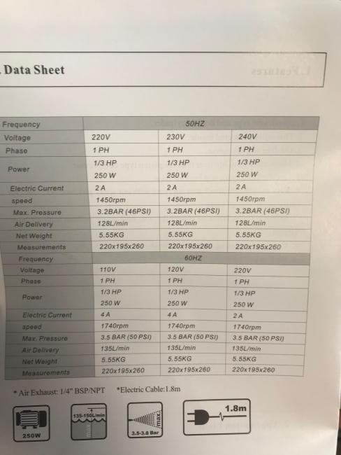

Доброго времени суток!
На Али появились компрессоры Fengda вот такого исполнения:
https://ru.aliexpress.com/item/Fengda-08-Air/32833428159.html?spm=a2g0v.10010108.1000016%2FB.1.63dc1e7bUwBhwk
кто что скажет про такой вариант?
У меня был опыт. Вполне ОК, но есть несколько НО
1. Первым делом снимаем переднюю крышку (чёрную) и вынимаем пусковой конденсатор и закрепляем его где-либо отдельно (от вибрации откручивается и поршня его в труху перемалывают).
2. Через пару месяцев придётся заменить подшипники на нормальные (возможно у меня была подделка, т.к. стоила непомерно дёшево).
В целом норм.
