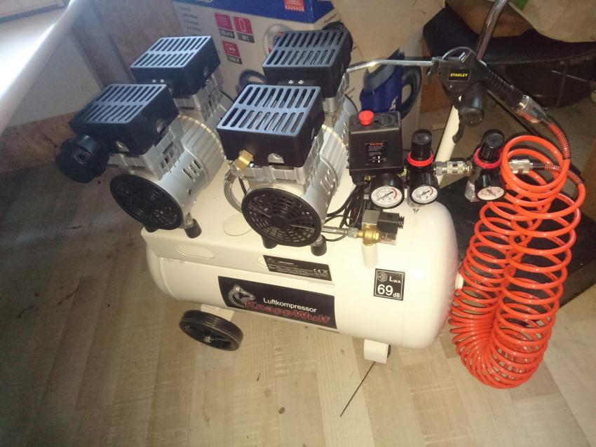

у меня есть похожий, только в 2 раза больше, так вот рядом с ним можно спокойно разговаривать.
его я купил начитавшись форумов о мегаважности поддува :angry:  и не пользуюсь, ну иногда подключаю, хотя по моемусугуболичномумнению,
особой разницы нет "аквариумный" или этот
а для работы хватает того что китайцы в комплект положили, я даже не знаю сколько там литров в минуту, я его в боковину станка засунул и к стенке подвинул, и уже полгода не заглядывал

17 часов назад, k0nstA сказал:
А что вы режете? Если только гравировка, то и аквариумный справится, а вот, например, резка фанеры или пластика - очень большая разница (фанера не желтит, пластик режется быстрее).
