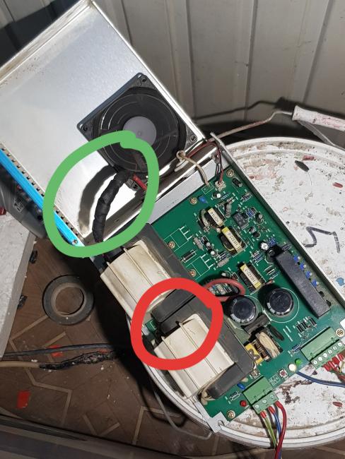

Да действительно было пробитие на корпус провод который шел на лампу, замотал высоковольтной  изолентой напряжение на лампу Пошло , только стала пробивать в другом месте, показанно на видео
20180403_153009.mp4
Зелёный Круг Где изначально пробивало на корпус замотал изолентой стало пробивать в другом месте , обвел красным кругом, фото прилагается
Если что-то где-то начало пробивать и этого небыло изначально, значит увеличилось сопротивление трубки и блок не может разжечь, пытаясь повысить напряжение (поэтому и начинает прошивать где легче) до степени самоубийства.  Так что не мучайте блок, меняйте трубку,а то и его придётся и его заодно, если уже не пора.

В общем проблема была в блоке питания , поставил новый и все заработало.
А  что миллиамперметр показывает?
38-40 mlA
В старом блоке питания трансформаторы между собой пробивали , все электрики сказали или меняй трансформаторы если найдешь или новый блок ставь, поставил новый
