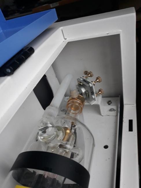

Помогите. Случилась такая беда. Провел калибровку станка. Все было нормально. При попытке резать через пару минут калибровка зеркал слетает. Приходится все начинать с начала. При повторной калибровке все стало еще хуже. Настроив первое зеркало, попадая во 2 зеркало почти по центру. Начиная регулировать 2. К этому времени проходит минут 15. Первое зеркало уходит из настройки. Луч бьет в верх и право на пластину, мимо отверстия. Температура воды 22 гр. Правда станок стоит возле окна которое то открывается, то закрывается. Помогите понять причину. 2 дня а толку нет. Даже после пары часов простоя станка, успеваешь настроить. Но 2 минуты резки и все к началу. Опять попытки настроить. Станок KL-6040-80w.
Направление зеркал от времени не зависит. Не может же корпус станка гулять сам по себе. Смотреть начиная от трубы, что б ничего не болталось, что б закреплено все было.
В том то и дело. Что все закреплено. Винты законтрены. Лампа не болтается. Такое ощущение что от нагрева что то уводит. А вот что и где ума не приложу.  Пенять на зеркало? Так как расстояние от трубы небольшое, примерно 2 см. Может надо трубу дальше убрать? Самое интересное в том, что постояв часа два отключенным, успеваешь все нормально настроить. Как только пытаешься резать и уходит настройка, после этого настроив зеркало, не успеваешь настроить другое. Так как первое уходит.

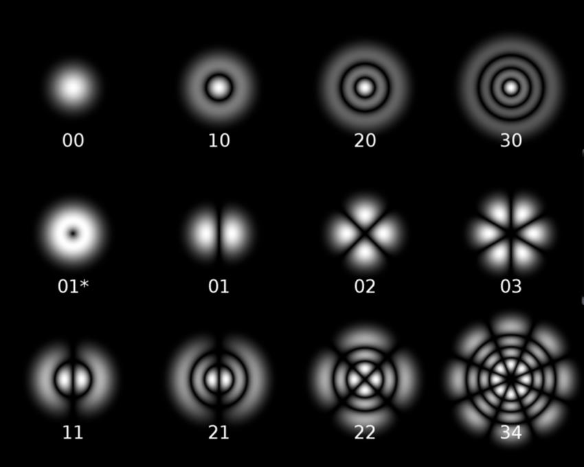

Какие зеркала? До какой температуры нагревается держатель зеркала?Проверьте не меняется ли мода луча при нагреве.

В этом деле новичок. Пока луч не попадает  на крепление мишени, если я правильно называю пластину под углом перед 2 зеркалом, то чуть теплые. Как проверить моду луча? Сами зеркала не могу сказать какие. Первое белое, не желтое. Крепление не такое как на 2 зеркале. Направляющие линейные все. От трубы до 1 зеркала примерно 2 см.
Мода луча
Заклейте первое зеркало молярным скотчем и сделайте выстрел. После 1/2 часа работы повторите. Сравните результат.
Больше похоже на 01*
Сперва как остынет то похоже на 00

Спасибо за помощь всем кто отозвался. Особенно Дмитрию78. 1е зеркало болталось как карандаш в стакане. Хотя так и не подумал бы, что такое может случиться.
