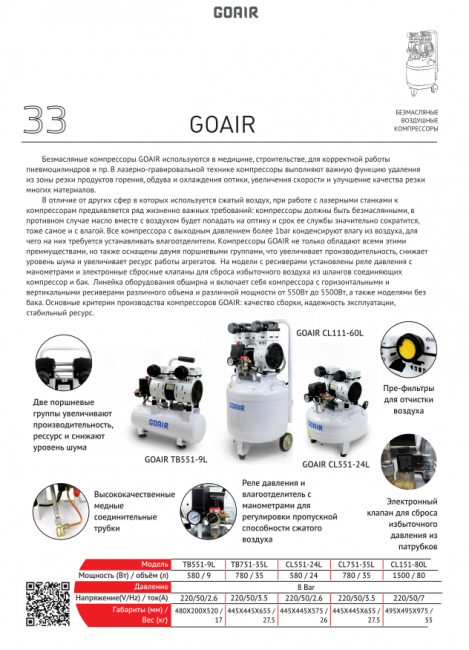

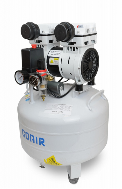

Компрессоры поступили на склад модели CL. Баки от 24л.
Сегодня пришел компрессор CL551. Просто изумительно чистый рез. Правда шума больше чем у мембранного и качает практически не переставая.

На складе сейчас две модели, CL551-24, CL751-35. Сейчас все товары на сайте со скидкой 8% соответственно на данные модели цена 550Вт - 24литра - 12420р, и 750Вт - 35 литров 14260р. Для покупателей с форума небольшая доп скидка 12т и 14т.
