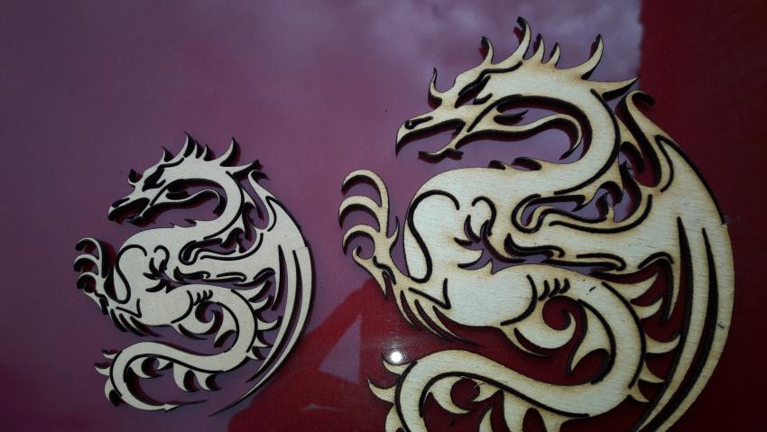

Взяла вчера у ребят в реклабе компрессор CL550-24 550ВТ бак на 24 литра - 13500р. Не могу не отметить отношение ребят к покупателям как всегда на высшем уровне. Даже мои трое мелких были в восторге от печенюшек( их там угостили) и беготни по этажу. А теперь к делу:

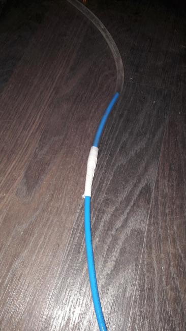

Лень было менять магистраль шланга в станке( у меня там аж два размера шланга- так китайцы придумали) поэтому тупо соединила при помощи молярного скотча( очень даже удачно 3атм держит).Начала резать - ииииииииии мне теперь жаль свои новые шлифовальные машинки, но может быть все таки когда нибудь пригодятся.

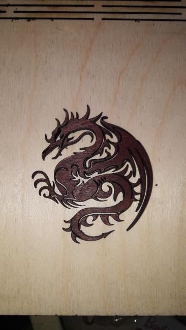

Да, забыла, дракон на последнем фото, за две минуты до резки фанера была покрашена морилкой. Думаю благодаря компрессору она и порезалась и осталась чистой
Рад слышать, что все понравилось, надеюсь компрессор оправдает все ваши ожидания не только по качеству работы но и по ресурсу. В любом случае на компрессора есть гарантия, так что держите обратную связь.
Касательно шланга: Будьте осторожны шланг от вибрации воздуха рано или поздно может соскочить, результатом может случится возгорание, сами через это проходили. Обратитесь к нашим менеджерам мы подберем вам переходник.

Мы тестировали давление от 1,5 до 7бар. Более 4ех бар не рекомендуем выставлять по причине возможного срыва шлангов с фитингов внутри станка. Также обязательно соединяйте компрессора со станком только через пневмофитинги во избежании срыва шлангов и возгорания материала.
