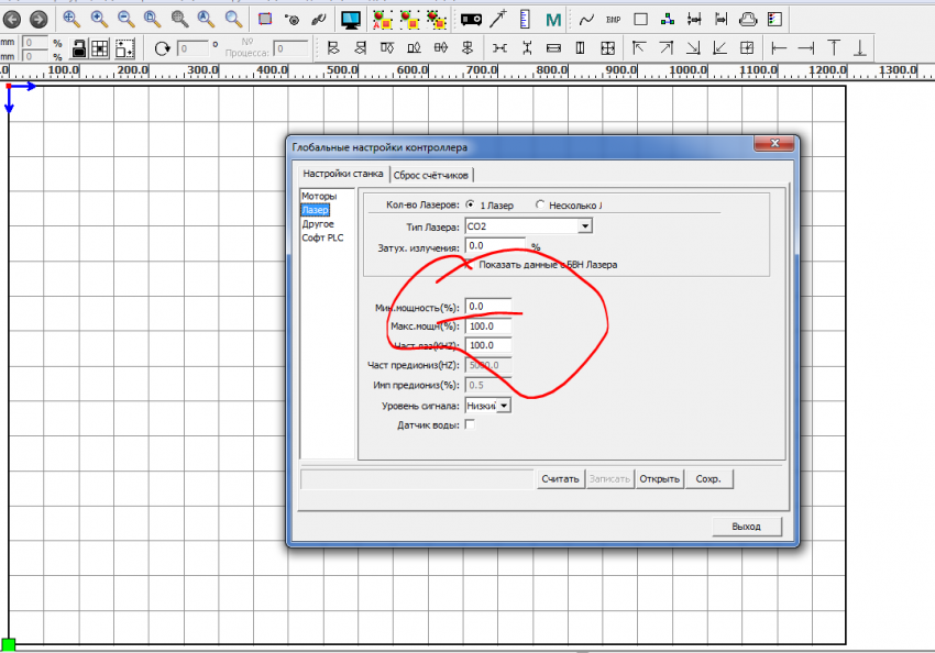

Вопрос банальный задам, но все же: при изменении параметров, нужно перезагружать прогу и станок? Или кнопки резет достаточно? Или сразу записываются?
Это был раз)
Два: можно как то ее сбросить к заводским параметрам? Или это станок нужно сбрасывать до заводских?
Для полной уверенности в том, что установки применились - да, желательно и прогу рестартнуть и контроллер. Вообще, юзерские настройки применяются сразу по нажатии кнопки "Write". Вендорские - мало нажать кнопку "Write", нужно еще закрыть окошко с этими вендорскими настройками. Изменение шага, естественно, требует непременного сброса контроллера ради обновления точки "Home". Иначе есть вероятность словить момент, когда башка будет об края биться. Ну а по поводу сброса настроек - да, нужно будет сбрасывать в дефолт сам контроллер. Поэтому лучше сразу фиксировать настройки перед экспериментами. Скриншотики, например. Даже понимая, что за что отвечает, легко можно забыть поставить галочку или ошибиться запятой. И потом сидеть и гадать - что же там не так-то!?
4 минуты назад, Andy52280 сказал:
Вот это со мной и случилось блин))))
Ну, теперь только в ускоренном режиме научиться понимать, что же за что отвечает.
