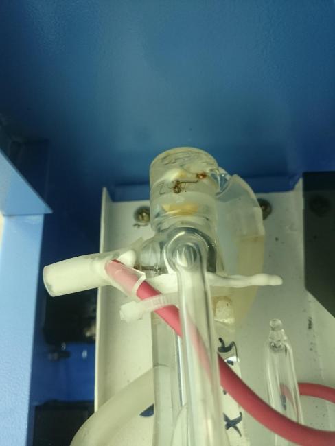

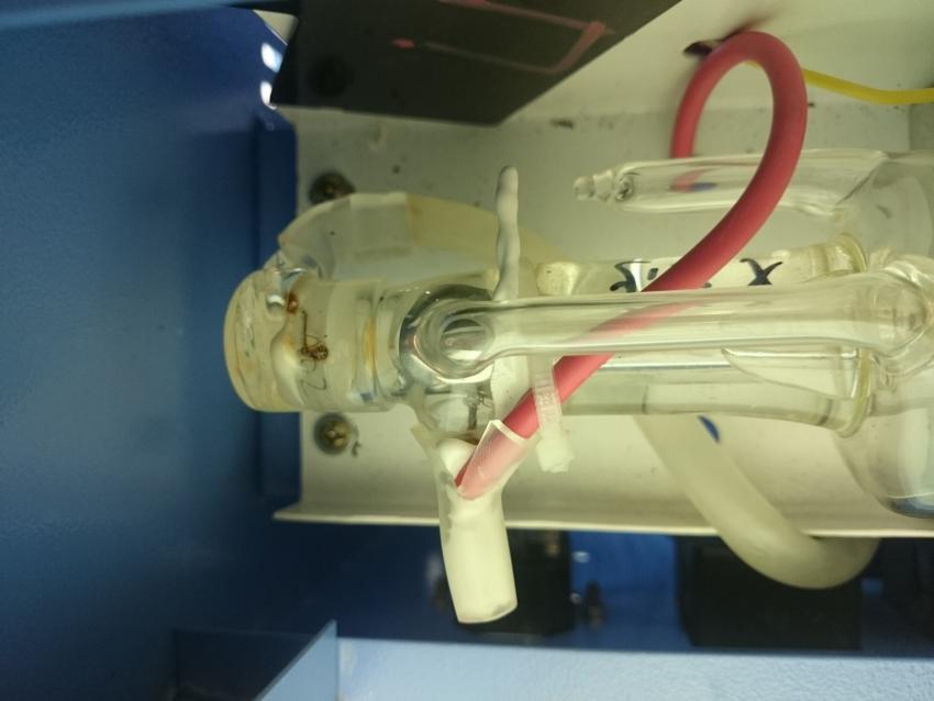

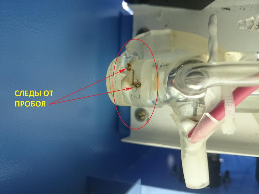

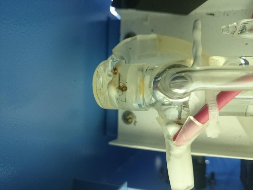

Прочесал форум ответа не нашел или не понял как сделать. Есть такой раскройщик.Limark 1612, блок рожига MYJG 100W. Полгода стоял без дела. Решили запустить. Луча нет. Ни на кнопке Пульс, ни на копке тест на блоке розжига. Когда жмешь пульс загорается на блоке розжига зеленая и красная лампочки. По кнопке тест на блоке ноль реакции. До простоя все работало.
