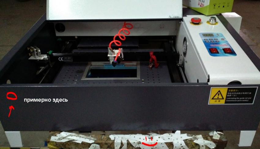

Вы всё правильно делаете, но очень часто нужно регулировать направляющие по игреку. Обычно я управляёсь одной регулировкой в нижнем левом углу. Для этого я сверля отверствие в корпусе и отпускаю одно место( нижний правый угол) поправляю вверх-в низ и право -лево)
  • Downvote 1
    • От ГГК
    • От Зеркало
      Схематично:
