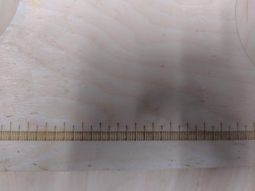

      Добрый день.
      Испытываю самодельный CO2 станок. Сделал тестовый рисунок в виде волн и выжег их на куске ОСП (см. фотографии). Каждая волна - это полуокружность с радиусом 45мм.
      При осмотре линий обнаружил, что на некоторых участках присутствуют неожиданные горизонтальные смещения (отмечены красными кружками).
      При этом по вертикали таких вещей нет.
      Смещения чередуются. Видимо, это связано с направлением движения головы - одна волна режется слева направо, другая - справа налево.
      Как думаете, из-за чего такое происходит? Избыточное трение каретки? Спотыкание каретки?...
      Может, у кого-нибудь подобное было, как решили?
      Рельс на вид чистый, ровный.

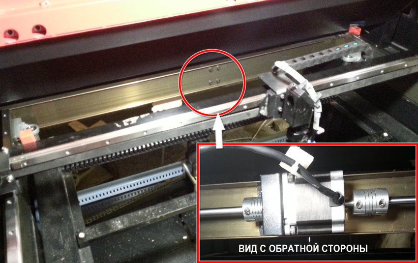

      Доброго времени суток!
      Столкнулись с проблемой, лазерный станок Wattsan 1610st , одна режущая голова, появилась плавающая проблема, станок режет нормально элементы, но периодически,  в разных местах  режущего поля он начинает издавать скрежетание, сбивается линия реза и его начинает троить( голова может начать ехать в другую сторону, сбиваются координаты, либо начинает резать зиг загами). Приходящий специалист после осмотра посоветовал поменять драйвер. После его замены проблема не исчезла. В умных интернетах еще пишут, что может возникнуть проблема с проводами, от драйвера, до двигателя, но они все спрятаны в корпус и статичны, их никто не трогал. Может ли это быть проблема самого двигателя? Сталкивался ли кто-то с подобным, как побеждали?
      Заранее спасибо за ответы!
