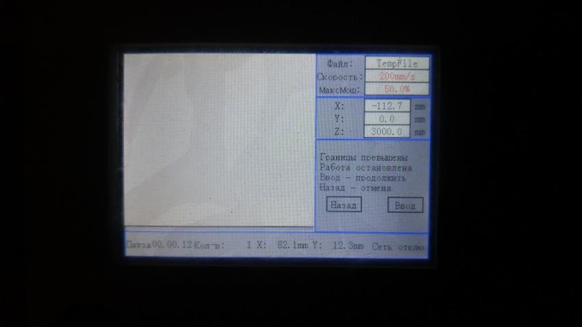

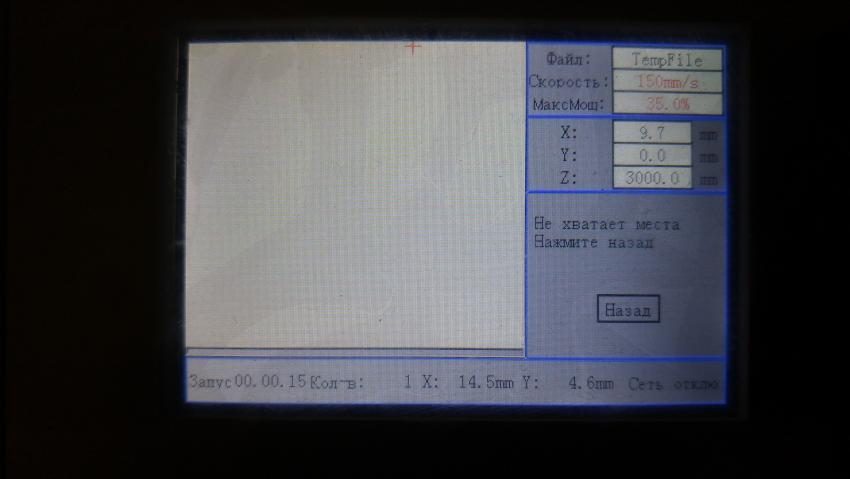

Совсем недавно сделали станок с контроллером RUIDA 6445S. И все было замечательно, но начала появляться ошибка "не хватает места"
Появляется при резке.
При этом один и тот же файл может резаться нормально, а может и "места на хватить"
Перегружали все что можно, вплоть до роутера. Проверяли все заземления. Это не влияет. Какое-то время станок требует место, а потом начинает резать как обычно.
Станок управляется и с компа тоже и рамку задания обводит. Если голову отогнать от "нуля" на какое-то расстояние и запомнить позицию кнопкой "Origin", то с этой позиции режет штатно. Но каждый раз, когда возникает эта ошибка, то "какое-то" расстояние меняется. То 15 мм, то 120 мм, то 50.
Заметили, что файл, загруженный станок ранее, и который резался нормально, продолжает резаться как ни в чем не бывало. И в тот же момент, при загрузке точно такого же файла еще раз в память контроллера, отказывается резать.
Мы сильно подозреваем, что сам RDWorkV8.01.48 загружает в станок задания с ошибкой. И дело не в компе, так как пробовали на двух разных и только сам RDWorkV8.01.48 совпадал на обоих компьютерах. Или же где-то по пути между компом и станком происходят искажения, но как-то сомнительно. "Искажения" уж слишком точные и избирательные были бы в таком случае.
Пока что читаем мануал, пробуем разные варианты загрузки задания в контроллер. Пока что безуспешно.
Не знаем где еще посмотреть.
Может кто подскажет, где посмотреть, что подправить? Будем очень благодарны.
