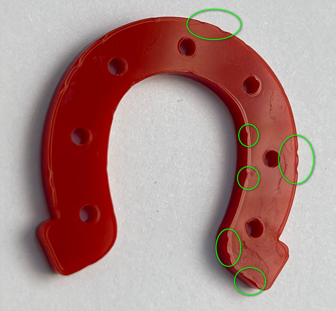

      Здравствуйте, столкнулся с проблемой при резке зеркального акрила. После резки на изделиях появляются маленькие сколы (не всегда) и артефакты. В начале до резки естественно ничего такого нету. С чем это связано? Объясните мастера или те кто сталкивался с подобной проблемой пожалуйста.
      Трубка китаец Lasea F2.
